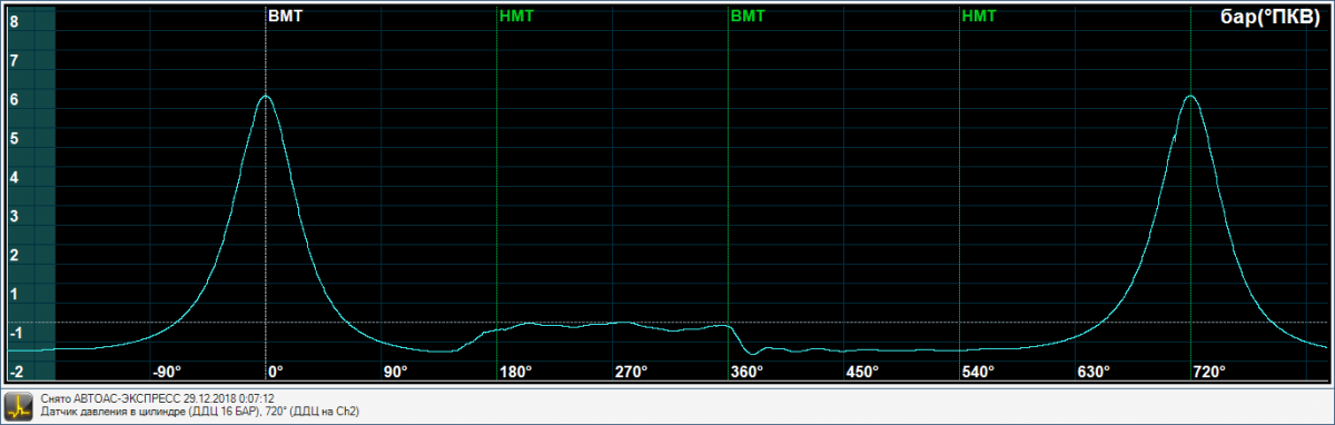

  17. Открытие выпускного клапана за 180гр уходит,примерно 210гр открытие,а должно быть 145 И компрессия бар слишком велика.
  18. Вот такая конитель,выпуск перескочил.

  21. Кто что скажет по этой осцилограмме.машина своя только учусь змз 406.2 ...65 выхлоп.резонатор и глушак евро 2.мотор завод. Что то не грузится вот
