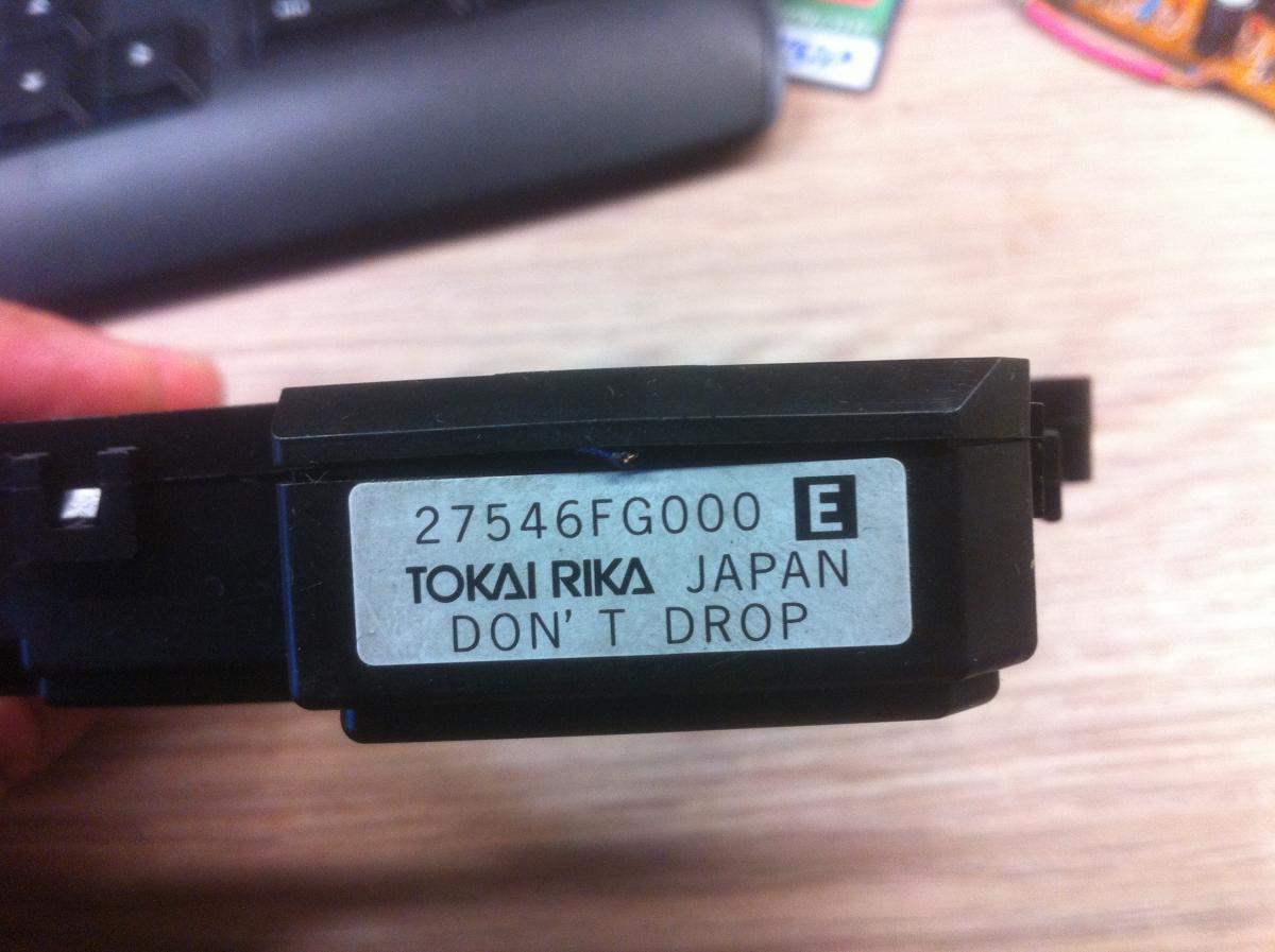

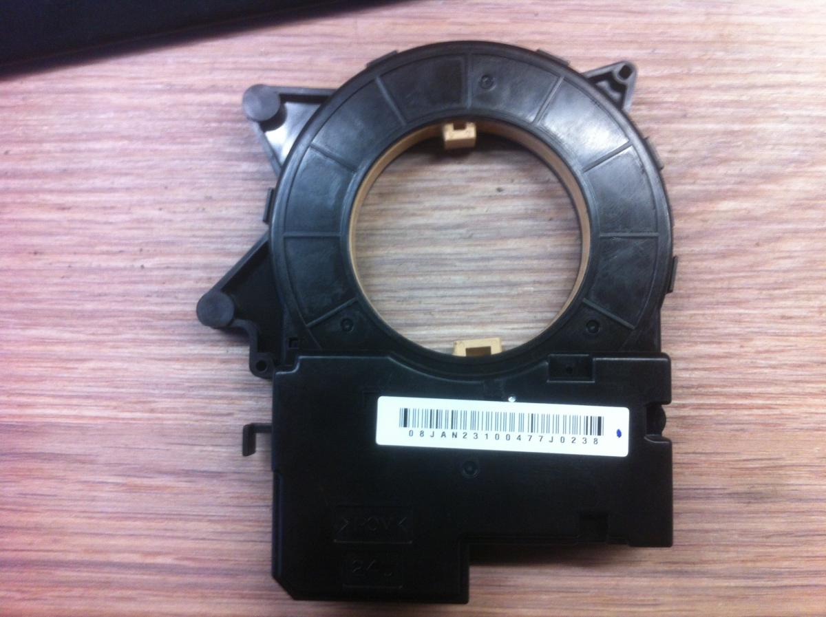

Датчик угла поворота руля Subaru Forester 2008г.
Добрый день, Субару Форестер 2008г., не работает датчик угла поворота руля , в лайф дате показывает 0гр. , на форумах читал о том что бывает слетает дамп и его может поправить IProg со специальными скриптами или нужен рабочий дамп. Пред история такая , на машине что то делали с подвеской , загорелась ошибка курсовой стабилизации в ошибках было сообщение о необходимости калибровки датчика, я его откалибровал и видимо после этого слетел дамп. Кто нибуть может помочь с восстановлением дампа или с рабочим дампом. steering angle sensor Subaru Forester 2008 93LC66B.bin
