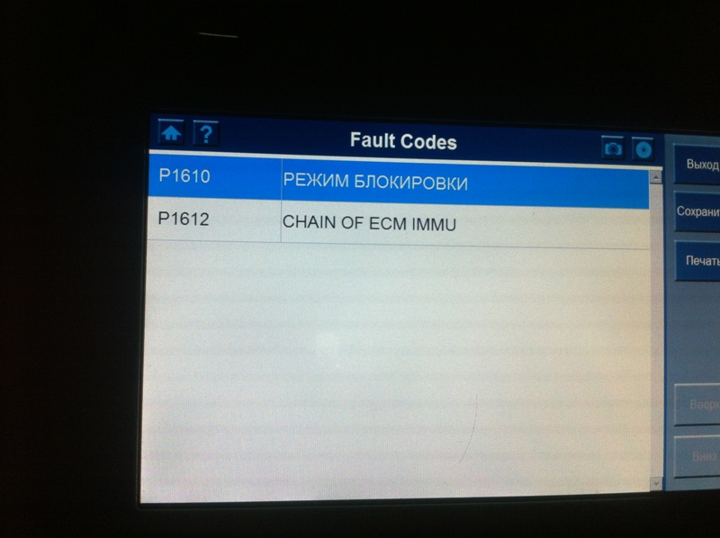

Не много не по теме но , вчера у меня была машина Nissan Almera 2006г. ,приехала сама !!! в авариях ближайший год не была , только горела ошибка на приборной панели значек аэрбега ( беременный пристёгнутый человечек) хозяин сказал что ошибка появилась недавно, читал ошибки с помощью сканера MaxiDas DS 708 ,по падушкам ошибок небыло, были 2 ошибки по двигателю и одна по NATS ,ошибки сбросил в итоге машина перестала заводится ,появились ошибки P1610 ( Режим блокировки ),P1612(CHAIN OF ECM IMMU)-те проблема с линией ECM IMMU, значёк имобилайзера на панели не горел , jснял аккумулятор ушёл домой. Я вообще расстройлся под вечер :( , думал ,что MaxiDas DS 708 снёс ключи в NATS, всю ночь читал форумы , написал представителям сканера AUTEL , они ответели что сканер не мог в принципе снести ключи , я скачал прогу для вычисления пин-кода, хотел уже разобрать BCM с замком. В итоге утром поставил аккумулятор , на удачу попробывал завести, и она завелась :) , что это было ??? может кто то сталкивался с подобным явлением . PS для моральной компенсации пришлось клиенту пробег бесплатно подкорректировать :)
