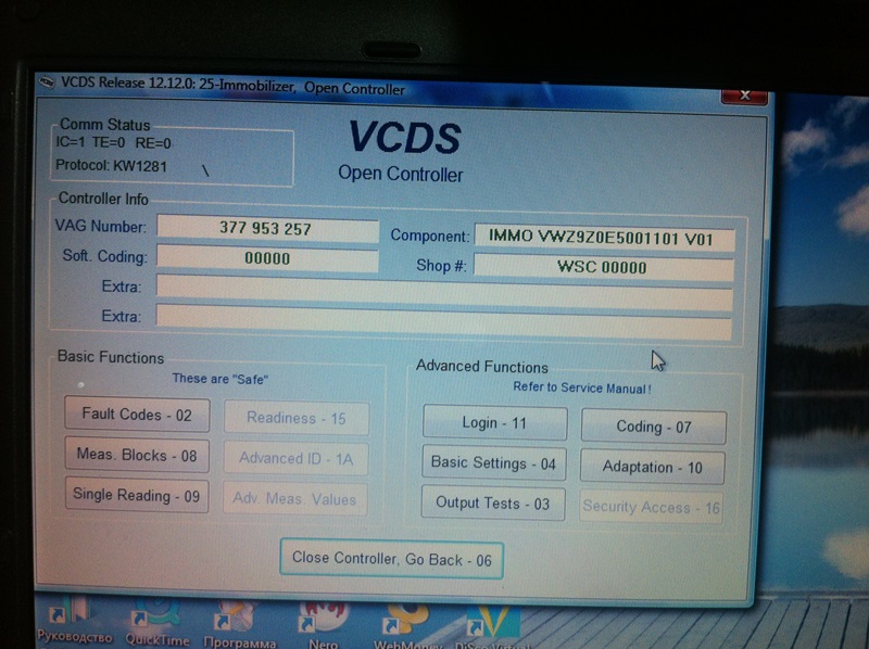

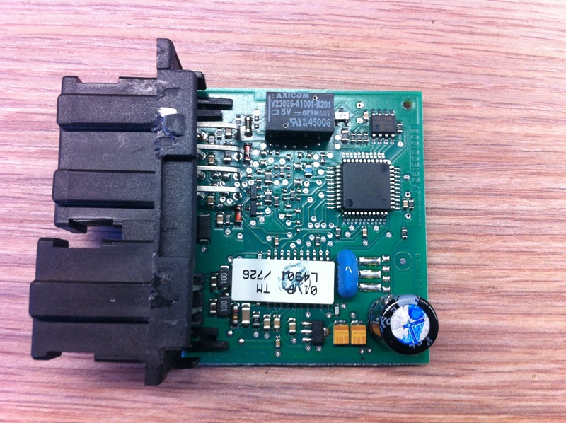

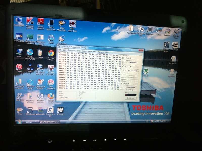

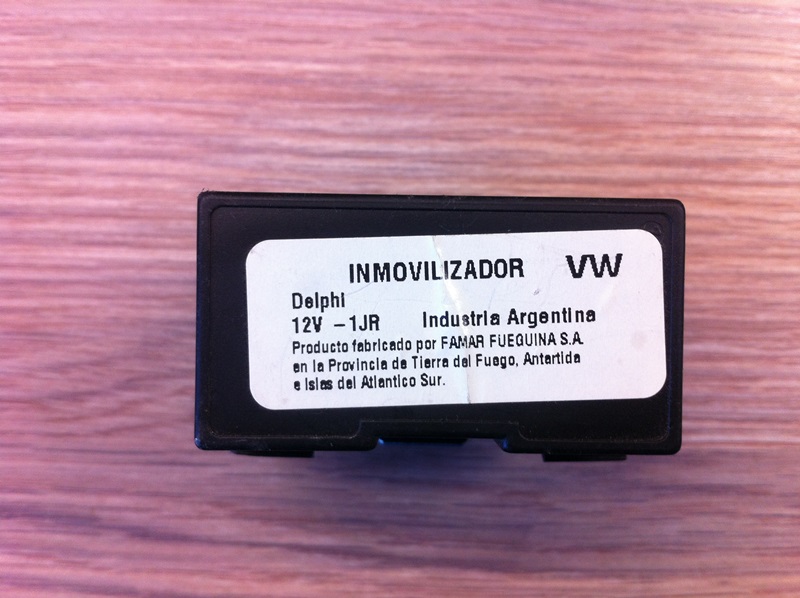

  16. Вот фотографии блоков соответственно старый и новый , также дамп EEPROM от старого блока и нового , они отличаются. Машину я увижу только завтра и посмотрю в 25 блоке каналы 1,2,3. Старый блок 93LC56B.bin VW Pointer Delphi Immobilaizer 377953257 93LC56B Orang5 новый блок.bin
  17. Если забыл указать ,что проводка заменена на новую , то извиняюсь. Сейчас посмотрел машину при помощи VCDS, пишет что стоит IMMO 2, поэтому я решил попробывать считать данные из EEPROM иммобилайзера с помощью EEPROM Programmer 1.19 , дамп считался но не определился ПИН , больше программа ни к чему не подключилась ,дополнительно я считал дамп из самого блока Оранжем5 , дампы отличаются в один байт , может быть кто нибуть сможет вычитать ПИН из этих дампов , даже платно . 377953257 IMMO VWZ9Z0E5001101 V01.BIN VW Pointer Delphi Immobilaizer 377953257 93LC56B Orang5 новый блок.bin Log-36120km-22443mi.txt
  18. Спасибо , завтра попробуем , вот что нашёл на Ross tech - Здсь описание о замене блока . ECU Swapping Prerequisites: Battery voltage at least 12.0 V. [select] [25 - Immobilizer] or in vehicles with Immobilizer included in Instrument Cluster [17 - Instruments] [Login - 11] 4-digit PIN Enter zero followed by the 4-digit PIN. For example, if your PIN is 1234, enter 01234. [Do it!] [Adaptation - 10] Channel 000 [Read] [save] [Done, Go Back] [Close Controller, Go Back - 06] Switch OFF the ignition and after 5 seconds switch it ON again. Make sure NOT to start the car within the next 2 minutes. After that, try starting the engine.

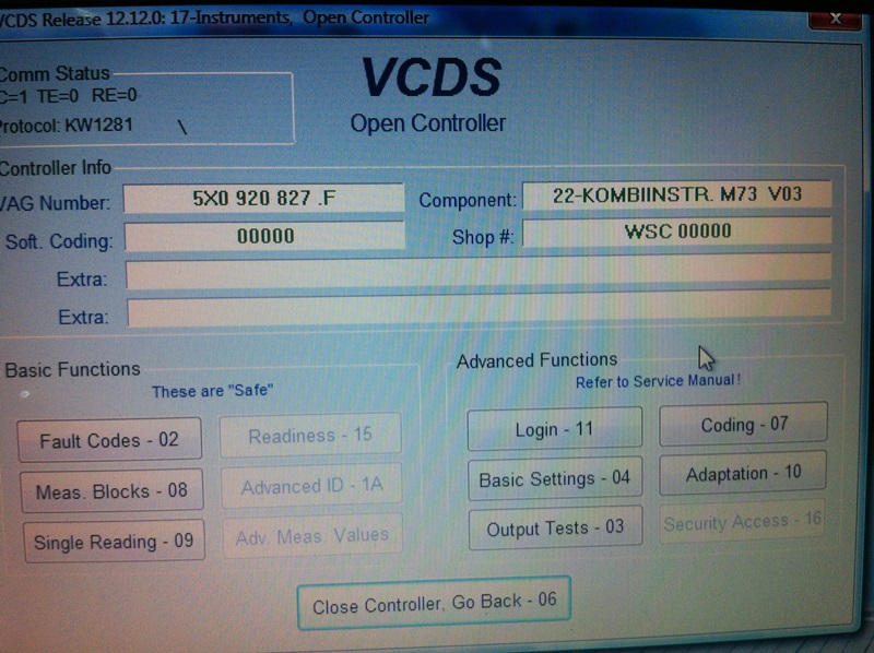

  19. Приборка с донора. Почитал на сайте Ross Tech про адаптацию , написано что может потребоваться пин .
  20. А для адаптации нужен пин или нет ? PS Спасибо попробую найти хелп к VCDS
  21. Добрый день , суть проблемы следующая , Volkswagen pointer (сборка - Бразилия) стуканул движок , в Москве купили битого донора только с двигателем большего объема в , привезли к нам , донор заводился , перекинули движок и все блоки на машину , но слесарь забыл поменять замок зажигания , и в итоге включили зажигание - соответственно машина не завелась , потом поставили замок с донора и сейчас ошибка в моторном ECU МагнеттиМорелли 5X090621.F ( Блокировка запуска двигателя и мигает ключ на панели) в панели и иммобилайзере -Делфи ошибок нет , если я правильно понимаю слетела синхронизация , вот вопрос как её восстановить , сканером MaxiDas708 не смог вычить PIN , завтра хочу попробывать VCDS китайский подключить и посмотеть ,и потом VagEEPROM посчитать пин, ,или у меня не получится пин вычитать ? ,а может быть всё проще делается ? , вот VIN 9BWCC45X75T204498 ,может быть можно по VIN платно посчитать ,вобщем прошу совета .
