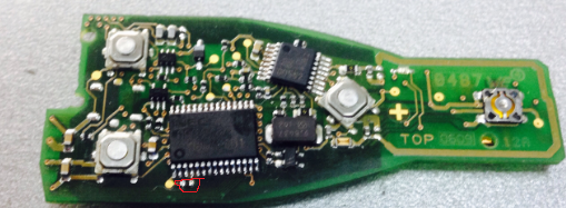

  1. sokolbaik опубликовал тема в Иммобилайзеры
    День добрый . На фото, есть подозрение что на обозначенном месте не хватает детали. Большая просьба : если есть у кого фото такого замка или сам замок - посмотреть что там должно быть ??

  6. в ID67-G (классическая тойота) Pg1=36, а в этом авто Pg1 другой.
  7. Не только 128 битные , но и 40 и 80
  8. Спасибо большое!!!
  9. Добрый день, При пайке нека случился конфуз , сдул маленькую детальку . Если есть у кого схема на данный ключ или кто по памяти помнит что там стояло , буду сильно благодарен.
