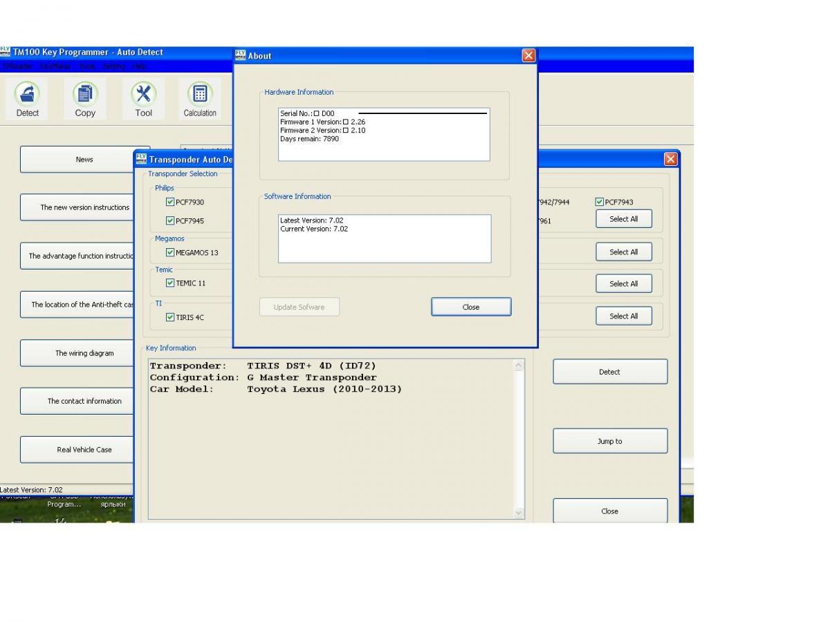

  3. Я так понял, валятся при обновке с 702 на более высокую версию? У тебя на 704 количество дней нормально показывало? С продаваном связывался, спрашивал у него на счет блокировки?
  4. Да так и выдет. Ща праздники как пойдут и до конца февраля бухатьбудут.
  5. Конечно, они там нашего не знають. Свой адрес, я по русски записал.
  6. Переписка в скайпе: Address: Room 405, Building 1, Animation Park, Yuehai Road, Nanshan District, Shenzhen, Guangdong, China. City: Shenzhen Country: China PRC Postage code: 518000. Phone number: 18948327861. Name: Lv Qiao
  7. С какой версии обновлялся? Они там заплатку выпускать не собираются? Блокирнули прогеры по всему миру сознательно. За бугром тоже самое, что и у нас. С клонами боряться, пи... пи... пи...
  8. У меня вроде не залочился, хоть и пробовал его на 704 на другом компе. Пару раз шнурок передернешь и прога видит программер, вроде все работает, пока. Надо тож написать китам, кто куда писал, которые по удаленке разлочили?
  9. Обновились в штатном режиме или скачали 704 и установили, удалив при этом с компа 702? Уточните пож.
  10. У меня через раз с компом вяжется и даже работает. Получается 704 добьет его окончательно.
  11. Так этож их щас завалят возвратами. Последняя была 702 и практически все на неё обновились, разве что кто давно им не работал. Им прогу писать нада, чтоб из 702 выдернуть прогер. Хули им бояться то, отлом то давно в продаже.))

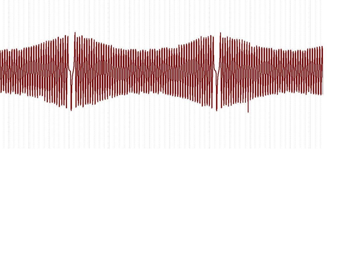

  17. Подниму старенькое. Такое же авто Renault Kangoo K7J коробка механика. Притащили с незапуском. Предистория: меняли сцепление, после этого, недели через три, стала подергиваться при езде, иногда глохнуть, дальше больше, иногда глохла и заводилась не сразу, а после отстоя. Притащили ко мне, не заводится. В моторном ошибка DF017 1DEF датчик коленвала, не верный сигнал. Заменили датчик на новый, запускается и глохнет, иногда не запускается, иногда запустится и работает отлично. Проводка прозвонена от датчика до ЭБУ, разьемы поджаты, эбу открыл осмотрел, все чисто. По осцилу рыбка приличная. В голове два пути: 1. ЭБУ моросит, 2. рыба не дает правильную картину. Может бился кто? И еще, не нравится форма импульса, нет симметрии. Есть образец у кого?
