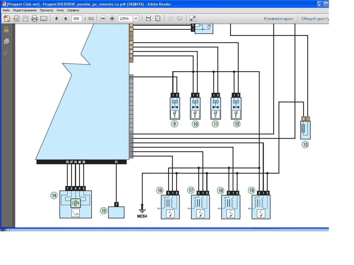

  1. Вешай по одной катушке и пробуй осцилом с мотреть.
  2. Питание есть ток на 2 канале
  3. жду когда ты её выложишь.
  4. Питание осцилку в паралель на катушках зацепи, массу с катушки брать.
  5. На последнем скрине не видно напряжение питания катушки, сколько вольт.
  6. Проводка до катушек звонилась. (вопрос)

  8. Проверил лично РР. Где схему раздобыть на этот авто MEV17.4.1. Есть такой же, с перебитой проводкой, подозреваю восстановлена не верно.

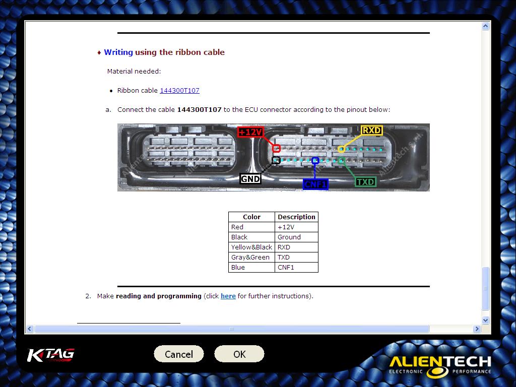

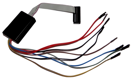

  15. Парни, подскажите, что за кабель такой 144300Т107. Нужно читать-писать байк Suzuki с Denso на борту, в хелпе указан ентот шнурок, но в китах нету его. Что внутрях?

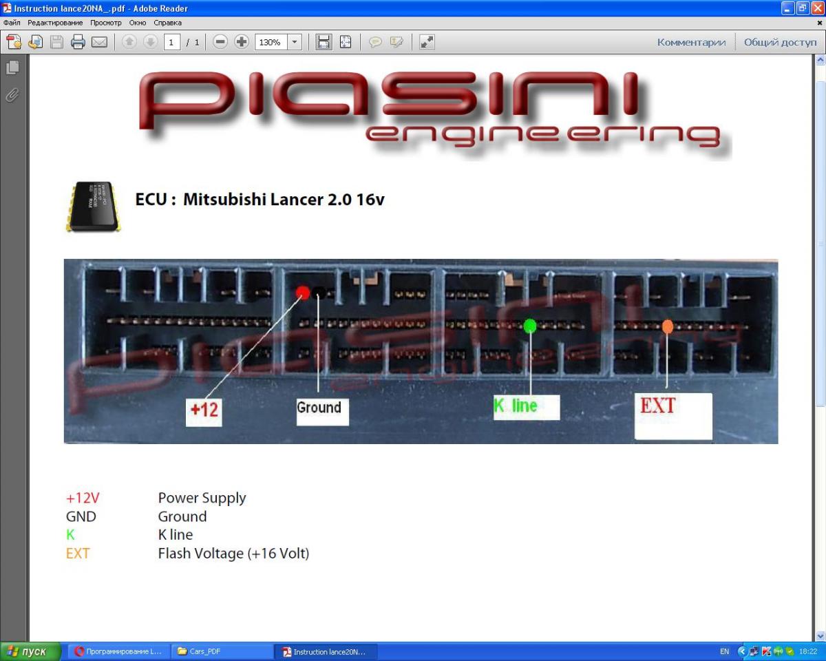

  17. Распин верный, читает-пишет.
  18. Фото нет. Четыре разьема пины в три ряда. В пиасини есть такой разьем, буду проверять соответствие.
