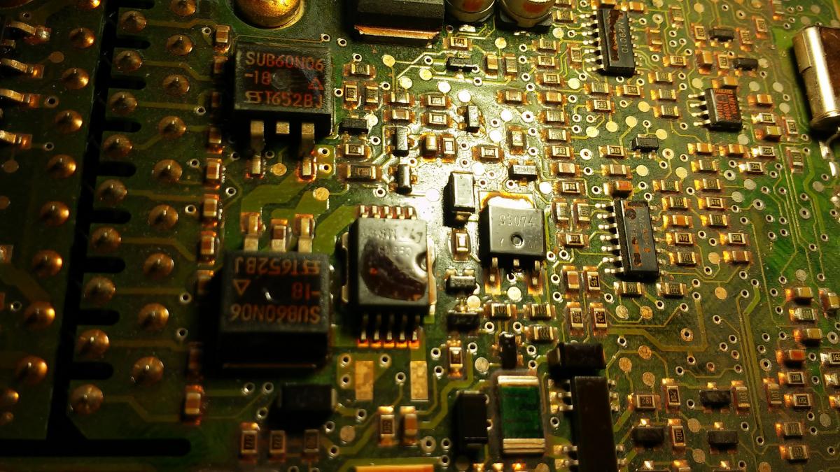

  2. на 2017 году работал, но он вроде крайний для обновлений , но работать можно , не блокируется .
  3. С3074 Y 6L блок с виду такой же рядом только немного не так .
  4. если уверен что проблема в П.О, изитроника . вот держи с идеально работающей такой же машины и вроде как обновлял последней версией через спс перед чтением. это от z12xe 2004 г.в. прошу прошения ! не внимательно прочитал и сразу не понял от чего в итоге нужен дамп от моторника или кпп ? и прислал от кпп. если от моторника нужен тогда это не то. моторники как помню совершенно разные на z12xe и z12xep и не взаимозаменяемые там вроде как помню размер дампа разный и т.д.. уточните пожалуйста что нужно ? MTA_CorsaC_noDTC_am29f200bb.bin
  5. возможно пропустил , там только про питание моторного. причин заставить даже полностью исправный блок не выходить на связь даже оригинальному и верно выбранному оборудованию не малая масса. в том числе и остальные провода , я возможно в таком случае собрал бы сборку- моторник и кто там еще в сети важный (иммо, панель, бодик ) смотря по схеме автомобиля, на столе . перед приговором блока.дабы исключить чудеса контакта и т.д.. а так смотрите сами , вам по месту виднее.

  9. на данном форуме все ооочень подробно уже описывалось по подвязке vp44!
  10. было у меня два мастера с таким блоком где галета португалка не смогла в буте его прочитать - сделал к тагом ори. а были и которые галета осилила .
  11. для начала нужны коды ошибок, далее если это краш или софт слетел , могу по удаленке помочь.
  12. были подобные проблемы при замене блока на ниссан тиида и нота из-за не состыковки софта блока , я бы перелил основной софт моторника из родного в новый (или б.у).
  13. тоже самое - не могу понять что вам мешает сделать это самому в бдм? если хотите приезжайте сделаем вместе.
