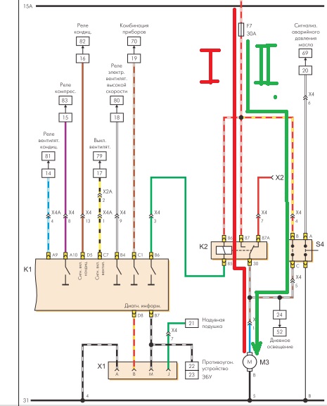

  1. На схеме м - бензонасос. По пути красной линии он питается через реле при включения зажигании и набив давление, через короткое время, отключается. По пути зеленой линии он питается через контакты датчика давления масла. Так как мотор завелся, масло воздействовало на датчик, датчик замкнул контакты. Так что мог быть и датчик давления масла, все таки этим пренебрегать нельзя.

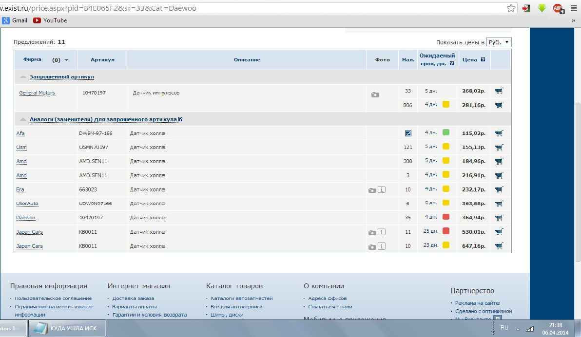

  2. Назвал датчиком Холла потому что так он назван был в каталоге Экзиста, хотя там же его кличут и датчиком импульсов. Теория интересна и поспорить не с чем. Но как объяснить следующее: мотор нагревается - машина глохнет, меряем напряжение на катушке реле БН - оно равно нулю, тут же подаем напряжение на катушку реле от аккумулятора напрямую - БН качает - мотор заводится - все пучком! Поменян был именно электронный модуль в трамблере - проблема ушла. Вы уж меня простите, но откровенно говоря, я и есть автовладелец. Я работаю электриком, электротехнику знаю, только специфика - промышленное оборудование. Но ремонт автомобиля - это мое хобби. На данной Nexia ездит мой друг, перед тем как обратиться ко мне он был у официалов - они провозились час, пожали плечами и помочь не смогли, потом он обратился в один из именитых автосервисов в нашем городе - это еще час потерянный в пустую. Потом он обратился ко мне, зная что я любопытный и свои авто всегда чиню сам. Я в свою очередь выяснив симптомы контролькой обратился к вам уважаемые мастера. Считаю что обратился не зря!

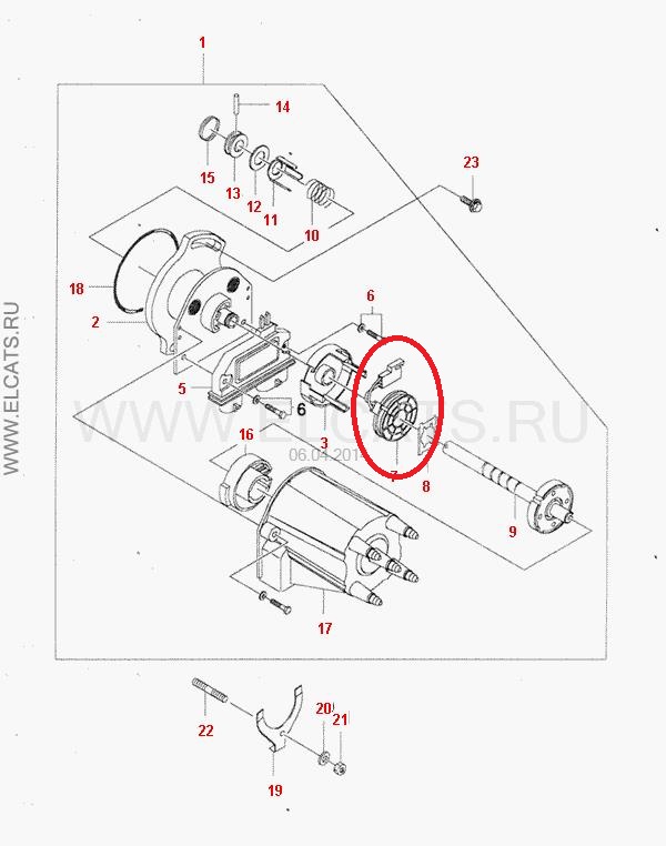

  3. Назвал эту катушку датчиком Холла потому что так она была названа в каталоге Экзиста (в этом же каталоге она названа датчиком импульсов). Теория интересна конечно, все убедительно, не поспоришь. Но как объяснить следующее: когда мотор заглох меряем напряжение на катушке реле БН. Оно равно "0". Запитываем реле напрямую от аккумулятора - мотор заводится. Заменил всего лишь электронный модуль в трамблере к которому подключается эта катушка - проблема ушла.
  4. Конечно по схеме видно что питание БН связано с реле давления масла. Этот датчик мог бы быть причиной неисправности. Но в данной ситуации проблема решилась именно так. Возможно ЭБУ терял положение ГРМ, из-за неисправности датчика холла и его цепей, и блокировал БН. Странно что ошибка не сохранялась в памяти чтобы это можно было просканировать. Чек загорался непосредственно перед заглоханием мотора потом гас и не подавал признаков неисправности.
  5. Теперь результат: первое что я глянул это содержимое под крышкой трамблера. Там стоит электронный блочек к которому подключается датчик холла. Мой товарищ указав на него сказал что недавно ему его заменили на новый, позже начались проблемы. Я заменил этот блочек на старый. Прогрели мотор (катались по району кругами) всё ОТЛИЧНО! Всем спасибо за участие! Особенно спасибо Дамиру! Датчик холла тоже заказали новый т.к. у него развалился разьем и возможно замыкание между контактами. Как прейдет установим. Еще раз спасибо!

  7. Датчика положения коленвала нет, есть трамблер, он скорее всего и выполняет роль ДПКВ. Попробую проверить. что касается схемы то все пнятно: сигнал на реле насоса подается прямо с ЭБУ, этот сигнал пропадает при нагретом моторе. Явно причина в ЭБУ или датчиках. Вот я пытаюсь это выяснить. Ошибок в памяти нет. Чек загорается кратковременно и гаснет.
