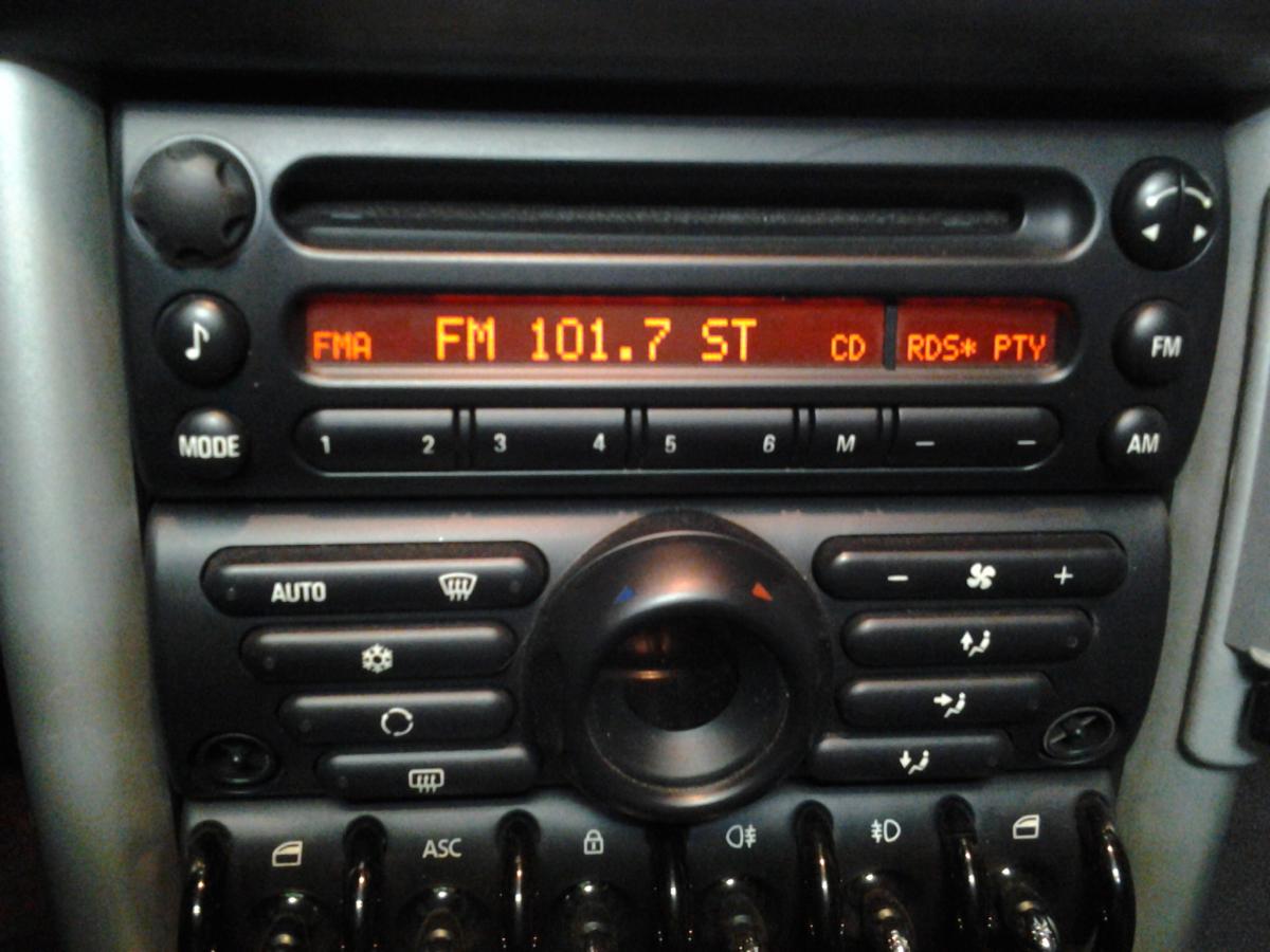

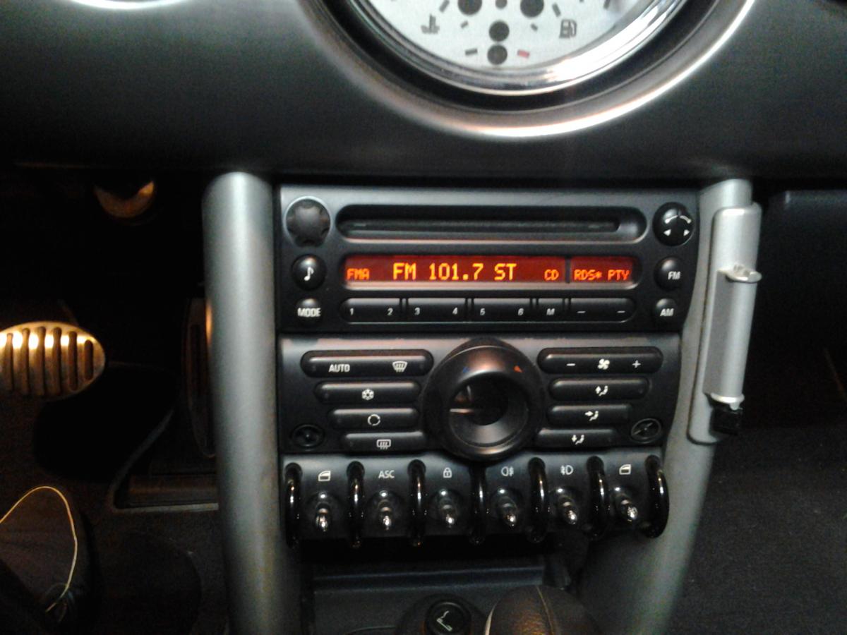

Кнопочки сработали по инструкшион !!! Приёмник через меню перевёл на ”Europe”. Было - ”USA”. Ловит все частоты. Главное не прозевать 8 сек. Всем спасибо !!! Инструкшион. Прием Плохой прием радиоприемника Business CD RDS (прибор для всего мира CD 43)Причина: Настроен неверный регион приема. Встречается у радиоприемников: Business CD RDS (универсальный прибор CD 43) Описание ситуации: Радиоприемник Business CD RDS (прибор для всего мира CD43) разработан для всех регионов мира. Последствием неправильной настройки региона приема в меню радиоприемника ”AREA” может стать низкое качество приема. Мероприятие: Настроить регион приема. Последовательность действий: Первое включение радиоприемника (оборотный или новый прибор) Установить возвратный радиоприемник в автомобиле и включить его. На дисплее радиоприемника появляется индикация ”NO AREA” (”Регион не введен”) (только при первом включении) Дойти до требуемого региона (”Europe”, ”USA”, ”Canada”, ”OC+RDS”, ”Japan”). а) в случае радиоприемника для E46 стандарта DIN, нажимая на ”клавишу станции 1”. б) в случае радиоприемника для E39, нажимая на 1-ю программируемую клавишу (клавиша станции 1). Выключить прибор (регион сохраняется в памяти). Последовательность действий: Изменение уже настроенного региона a) Для радиоприемника E46 и E39 Включить сервисный режим (включить радиоприемник и не позднее чем, через 8 секунд нажать клавишу ”m”) Нажимать ”клавишу +” до тех пор, пока на дисплее радиоприемника не появится ”AREA”. С помощью ”клавиши станции 1” выбрать в меню подходящий регион (AREA) и выключить радиоприемник (регион сохраняется в памяти). б) Для радиоприемника по стандарту DIN Та же последовательность действий, как для радиоприемника E46, E39 На радиоприемнике DIN в зависимости от настроенного региона приема сразу после перенастройки может потребоваться ввод кода (CODE).- Неисправность или настройка?

Штатная магнитола на Mini Cooper S 2006г. Почему-то ловит на FM только те радиостанции у которых частота трансляции заканчивается на нечётную цифру. Всё остальное работает. Авто сделано для NAS. Что это может быть? Неисправность или такая настройка радио. И можно ли поправить? Чтобы ловил все радиостанции. Если нужны какие-то ещё данные напишите. Предоставлю всё что смогу найти.- Очередная декабрьская еврореволюция?
