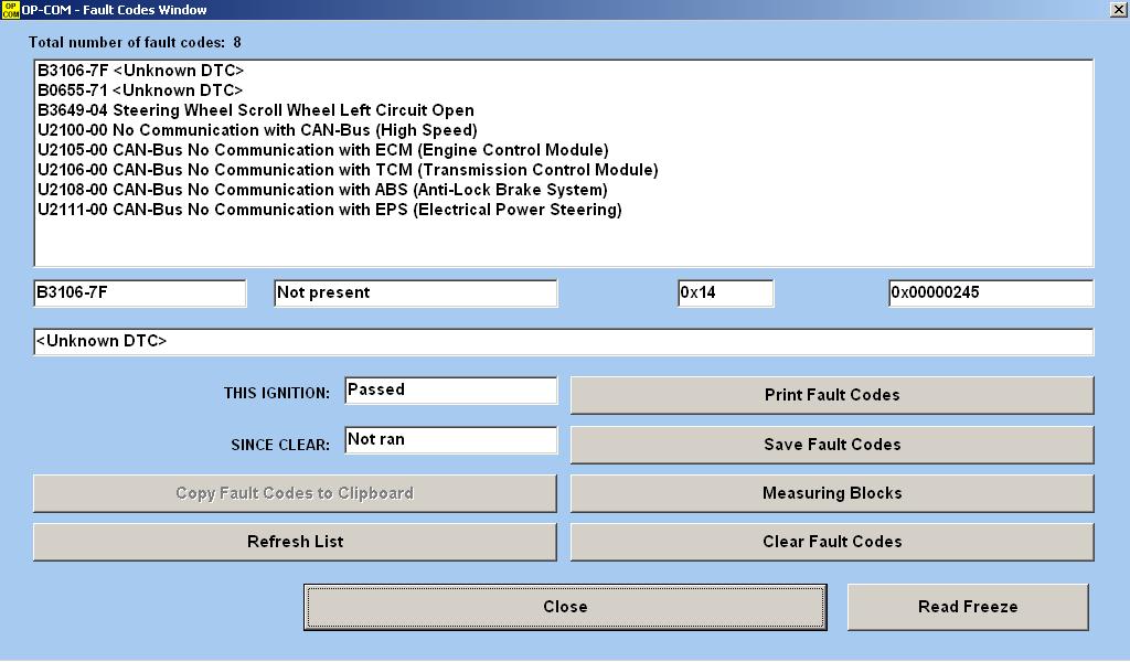

  20. Это знаю пропаял!! в блоке сим при удалении есть одна ошибка есть у кого расшифровка B3106
  21. Люди добрые помогите советом или направьте ?? привезли опеля на веревке машина не видет ключа не работает дистанционное открытие дверей труп!! Прочитал пин вошел в сим ввел пин зажигание включил ошибок куча в симе по связи с моторником коробкой и абсом!! Проверил кан к симу приходит 2.4 и 2.6 и так же выходит !! кан на всех блоках есть абс моторник коробка может ли сам сим заглючить??? НА приборке моргает замок и машиа с ключем постоянно!! все блоки на связь выходят !! ключ проверили радиоканал и чип!!
