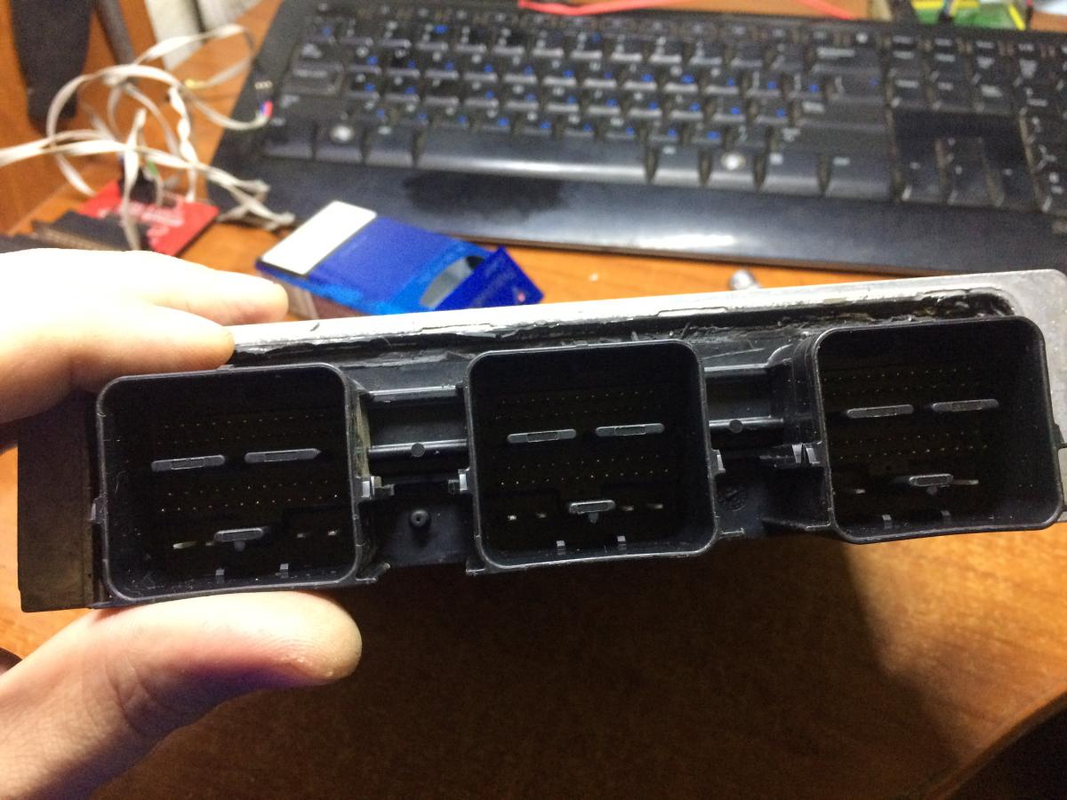

  11. Gleb068 опубликовал тема в Иммобилайзеры
    всем привет, подскажите пожалуйста на данном авто ключи в эбу лежат? если да, то поделитесь опытом кто как вскрывал эбу, а именно как отковырять плату, потому что с верхней стороны еепромки не нашел, эбу с тремя фишками, заранее спасибо.

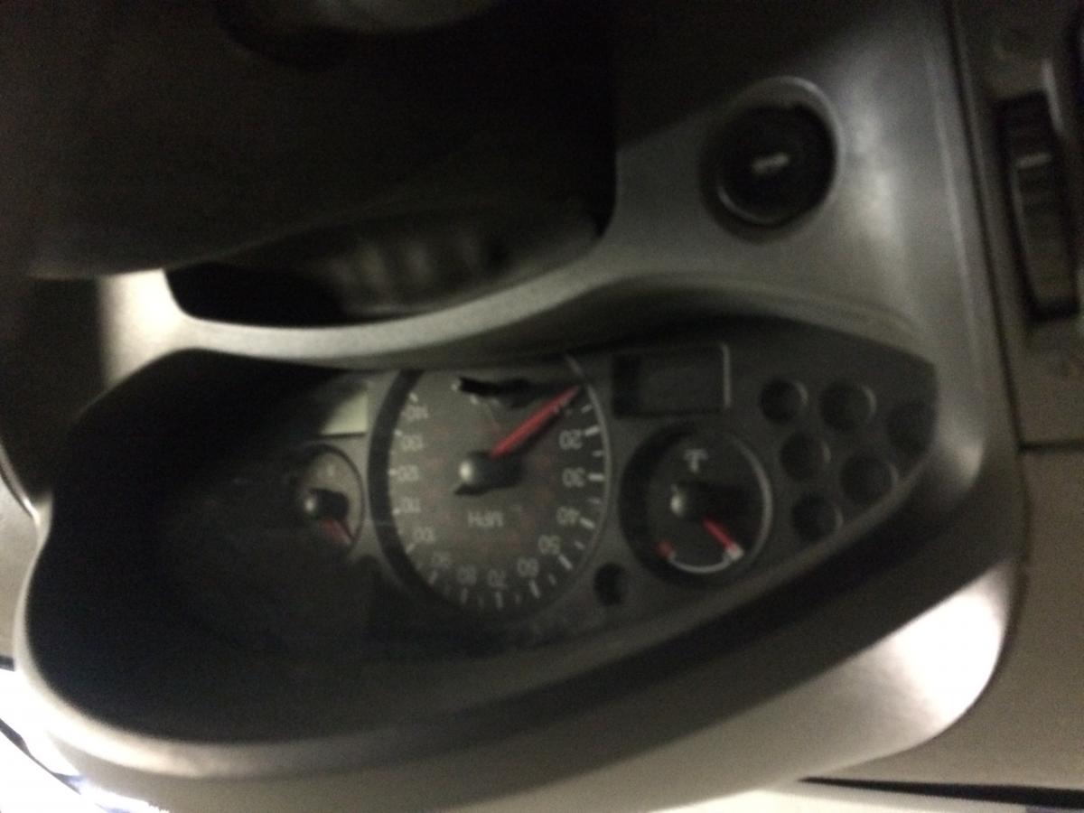

  14. по кану
  15. щиток первым делом пропаял, кроме тахометра все работает в штатном режиме, ну и по моторному ошибка висит, проводку всю перетрес, приборка рабочая, если держать обороты в пределах 2500 3000 оборотов тахометр работает без нареканий
  16. Так сканером обороты видно
  17. Gleb068 опубликовал тема в Mazda, Ford, Lincoln
    Всем привет, имеется такой авто с не работающим тахометром, а именно после старта работает 5 секунд и падает на ноль, в приборке ошибка U2196-60, которая гласит, что неправильный сигнал тахометра с эбу, в эбу ошибка P0335 - неисправна цепь датчика положения колен вала, машина при этом работает без проблем, замерил сам датчик сопротивление в норме 405 ом, провода до эбу прозвонил, не в обрыве, на массу и между собой не звонятся, даже подкидывал новый датчик, результата нет, куда рыть не знаю, подменного блока нет, может кто сталкивался с подомным?
