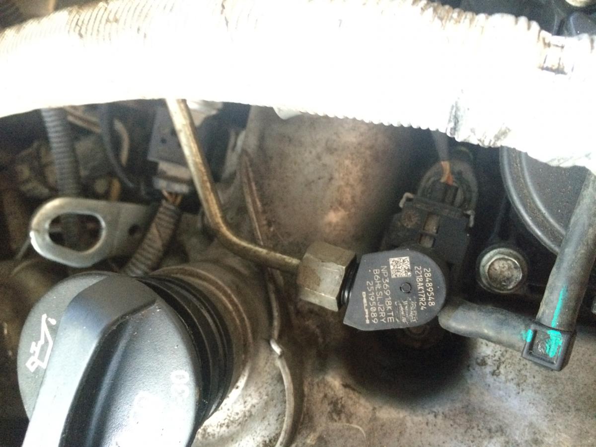

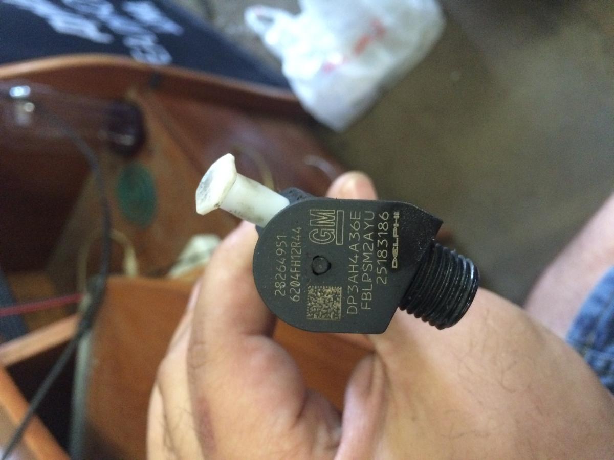

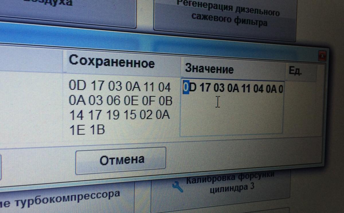

  1. действительно сканматиком прописал форсунку, а ошибка P029C означает что форсунка залипла? в дизелях не силен, машина приехала с другого сервиса, там полностью меняли двигатель и первую форсунку как я понял поставили новую
  2. так я бы попробовал, только не пойму как одно перевести в формат другого
  3. Всем привет, подскажите, как прописать форсунки на опель антара дизель 2014 год мотор 2.2 блок DCM 3.7, есть скандок, захожу в форсунку, вижу код старой, есть куда вписать новый, но вся информация походу в каком то своем формате, заранее спасибо

  11. был бы у меня под боком такой мастер, отволок машину прям сейчас без всяких раздумий, у нас в городе с этим тяжеловато, сам я не дизелист и не моторист, фильтра все новые систему до меня мыли, полоскали и че ток не делали (хотя лучшеб ничего не делали), а форсы не усмотрели
  12. человеку, которому хозя отвез на ремонт форсы, сразу предупредил, что 50:50, нормальный ремонт стоит 12500 за одну, а он договорился за 22000 за все, так что как то так, на счет прописки ремонтник сказал, что после ремонта их не пропишешь, клиента сразу предупредил о последствиях, ему пофиг, а что я должен переживать?

  18. да всем четырем хана, пробег 61000 - родной , тестов нет, коротко, текут в теч
