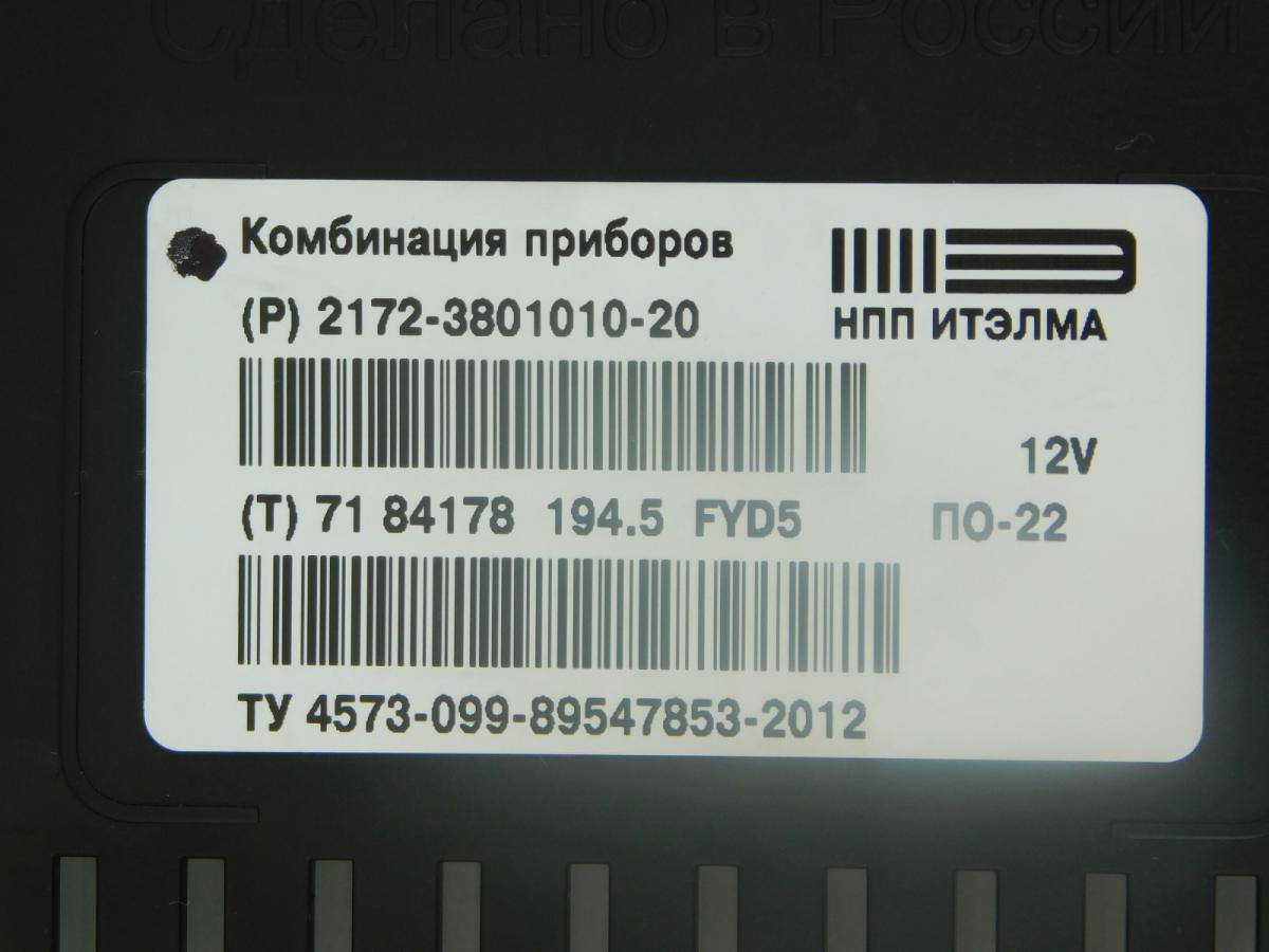

  22. На обратной стороне серийный и партийный номер. сделай фото и выложи! будет Вам наклейка с кодом!

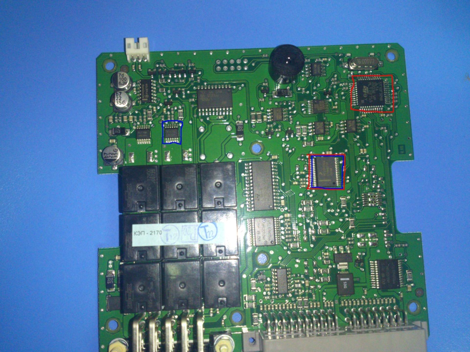

  23. Эти блоки горят в основном из за ксенона! реанимировать можно если есть время и силы. поменяй элементы отмеченные синим. если не заработает то меняй проц!(st72f324) Если нужен дамп пиши номер блока!
