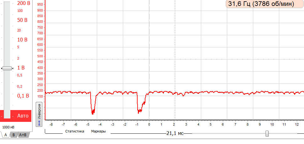

  6. Подкинул массу на разъем С контакт H3 вот что получилось по осциллограмме , и провод в обход косы бросил со 2го потенциометра. есть какой то паразитный сигнал но уже лучше.

  8. Утро вечера мудренее, решил еще раз осциллограмму снять и вот что получилось. Похоже что именно этот паразитный сигнал не дает покоя, но только почему на прогретую.
  9. VF7RD9HZC54071491 Спасибо за помощь! пппппп Педаль действительно подходит проводами в эбу двигателя, но abs то же видит положение педали и берет с эбу двс через can. При отключении ABS ошибка не появляется. Осциллографом подключался непосредственно к моторнику, 2мя каналами считывал 2 датчика акселератора и ничего( У машины вырезан сажевик только, может там чего , кодировку смотрел лексией все вроде совпадает. джеттера нет, при появлении ошибки машина в аварию сваливается и именно при рабочей температуре выскакивает ошибка.

  11. Citroen c5 3 1.6 hdi, двигатель 9HZ. Проблема в следующем- после прогрева вылетает ошибка P0227-Ошибка педали акселератора 2 замыкание на массу или значение слишком мало. Сделано : - Проверка напряжений на разъемах эбу на не заведенном двигателе, по данным все совпадает, напряжения в норме. -Подключение осциллографа в режиме реального времени результатов не дало т.к осциллограмма 1 и 2 датчика в норме(на контакте сс2 -0,2в а на контакте cg3-0,4в округлил данные ) и не проседает, пробывал держать газ не помогло -Проверка кан до ABS, под фарой массы почищены, питание до ABS стабильное и просадки нет. При отключении ABS ошибка не появляется. -Отключал датчик давления хладогента тоже результата 0 Стоп кадр говорит следующее: -датчика положения педали акселератора 1 - 0,337в -датчик положения педали акселератора 2-0,035 при следующем появлении 0,059 -обороты двигателя 770 -положение педали 0% Помогите люди добрые пожалуйста, всю голову сломал! Читал что с ABS могут быть проблемы. Всем спасибо!
