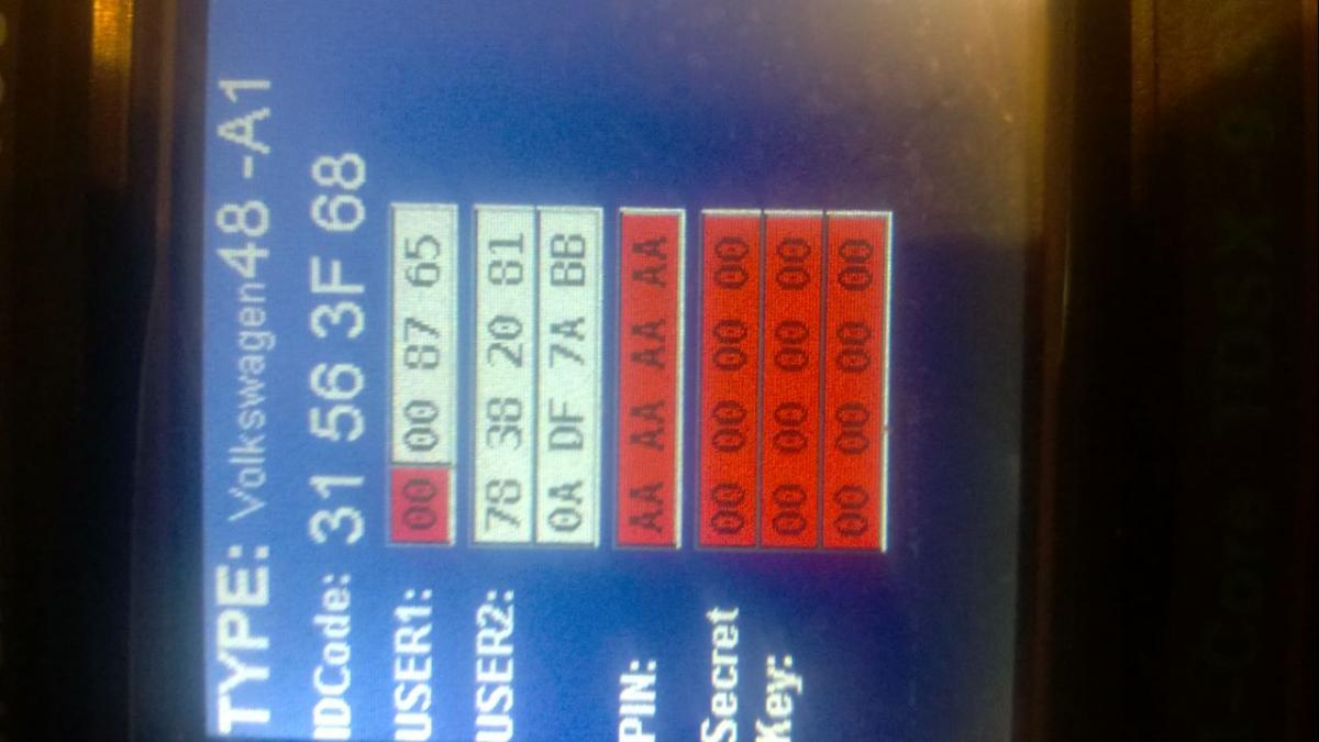

  13. Нет ID не меняется,хотя и 48W у меня есть, сейчас у знакомого Танго попросил позже напишу делает танго эти панели или нет
  14. Можно в личку с предложениями
  15. причем тут CN900. Это я просто скрин ключа сделал. Не делает эти панели Абритус про Суперваг кеу не знаю. Вот и прошу помощи ,если кто вкурсе как сделать подскажите. Оборудования много просто подскажите как и чем возможно. Я понимаю что можно без проблем сделать VDO или MM а вот это Вистеон прошу обратить внимание
