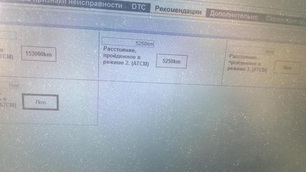

  17. Здравствуйте скажите пожалуйста менял кто нибудь пробег в Респонсе, там пять режимов и в каждом пробег , EEprom 93c76 D4_93с76_153000.bin
  18. Спасибо большое, вот подгон.
