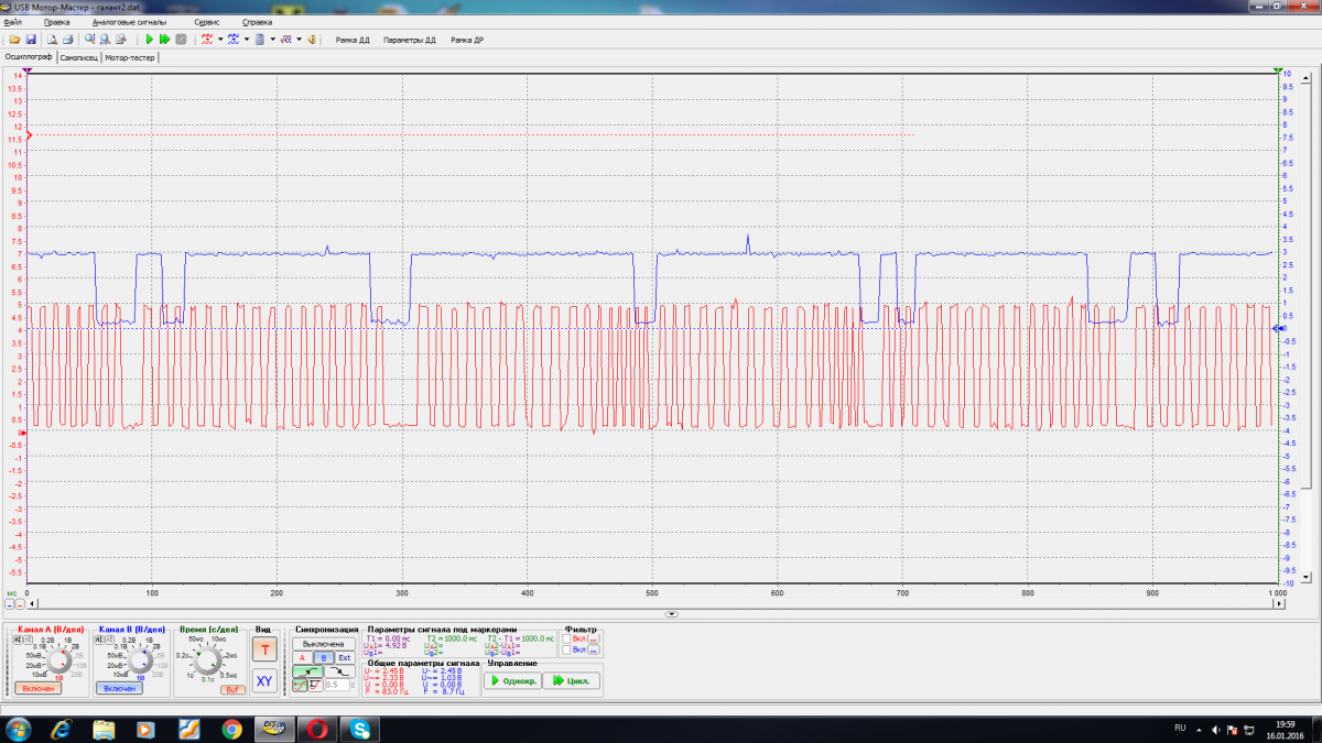

  1. вскрыли крышку ремня грм там все в масле и в нескольких местах сорваны зубья на ремне после ремонта выложу осцилку рабочию
  2. Подскажите нормально это или нет .Нет искры и не открываются форсунки.Просьба не обращайте на амплитуду синего сигнала она тоже пять вольт.Меня интерисует грм.Я так и не смог найти обраец.
