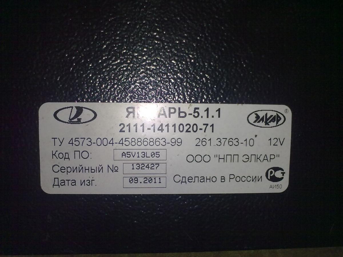

  3. Вобщем, прошивку пропатчил, заливать пока не стал. На чиптюнере нашел информацию по прошивкам, скачал отмеченную. Решил сначала поставить её. Блок залил, отдал. Хозяин авто отзвонился - сказал все нормально, машинка пошла! Теперь вопрос: Пропатченная прошивка получается приравнена к той что на скрине? В смысле именно для "автэловского" блока? И патч нужен именно для этого?

  12. OpenDiagFree, вроде небыло чтобы такие странности отображала. Прошиваю мастеркит плюс Winflashecu Ясненько, спасибо. Берем значит "J5v13i02" патчим и льём? В результате должен получиться автоматический мобиль ВАЗ-2109!

  14. 1. В какой из прошивок? 2. Как это осуществить? 3. Почему блок определяется как "Bosch МЕ17.9.7 "
  15. Если не ошибаюсь, то эта. Залил v5v13l05.bin

  17. Здравствуйте. Продолжаю секас с блоком "Январь 5.1.1 2111-1411020-71 ООО НПП ЭЛКАР" По советам с форума залил a5v13l05 , машина вся издергалась, не тянет, тупит.... Перезалил на J5v13i02 (как и стояла до меня). Результат убил наповал! Подключился к машине OpenDiag: блок пишет Bosch МЕ17.9.7 !!! Температура в минусовых пределах, обороты около 50.000 (стрелка в приборке кажет 700- 900). Стрелка температуры плавает вместе со стрелкой тахометра (одновременно) Горит-негорит-горит-негорит чек, ошибка контроллера,памяти или что-то в этом роде, машина на 1 передаче разгоняется, а на вторую не переключишь - не тянет уже на второй (пытается заглохнуть). Прошивку (прикрепил) скачивал с чиптюнера. Заливал "Winflashecu". Чего опять неправильно сделал? Заводская J5v13i02.bin
