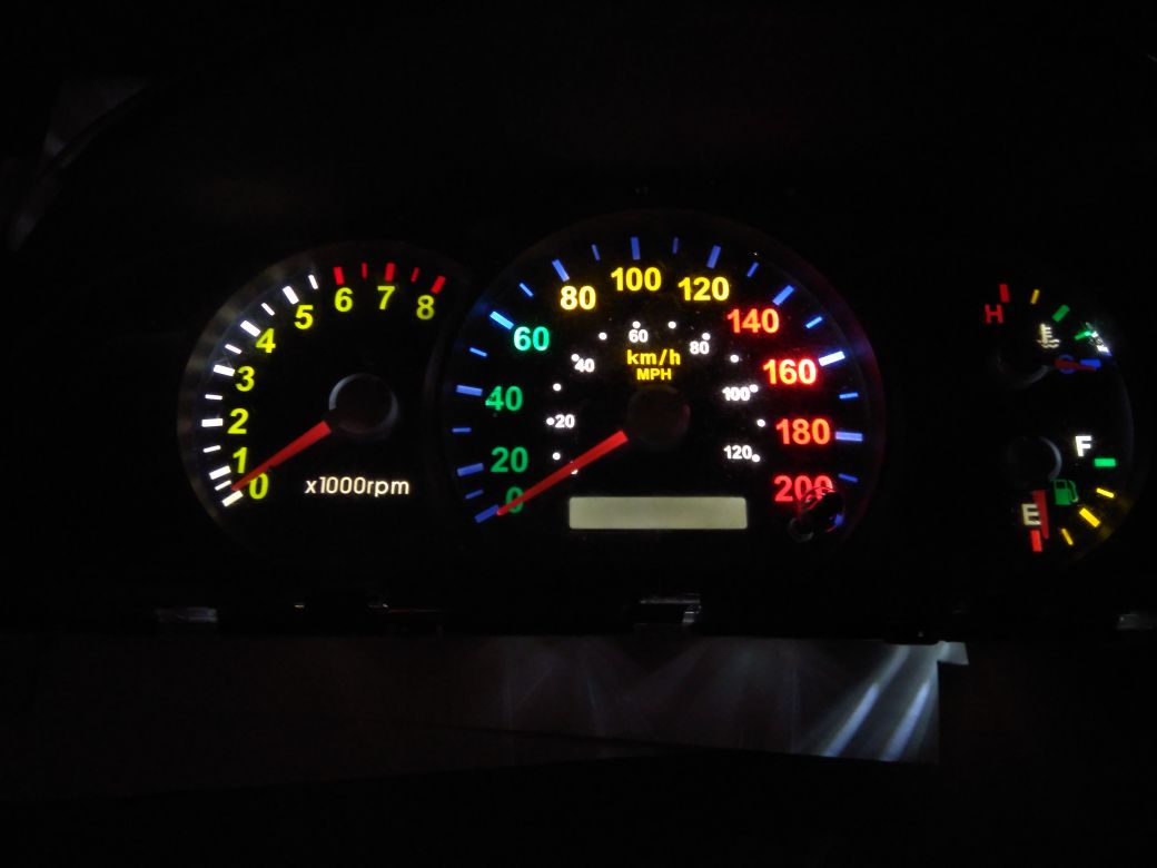

  2. Добрый день. 1. Киа Соренто 2005. Снял приборку, стрелка топлива так и осталась на пол-бака. К вечеру была уже на нуле. (снятая приборка лежала). После чистки и доработки (светофильтры) поставил и подключил приборку на место. стрелка осталась на нуле. Бензина полбака, как было так и осталось. Пробовал пальцем стрелку двигать (на снятой приборке) - как-то очень тяжело двигается. (не задевает нигде механически). Да, стрелки снялись легко, их положение отмечал карандашом.Обратно насаживал слегка, на случай "не попал". Как заставить работать указатель топлива? 2. Та же машина, зарядка 13В. Лампа на щитке тухнет. На фишке генератора 4 пина, какой куда идет? При снятой фишке генератора и включении ЗЗ, лампа аккумулятора не горит, при запуске мотора - зарядка 14.5. Поменяли регулятор напряжения - ничего не изменилось. Мост?

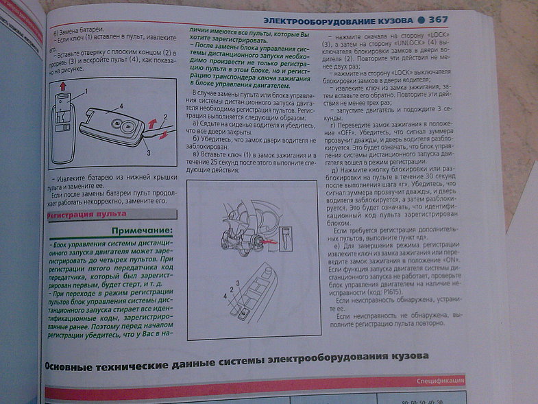

  15. Ладно, я думаю харош рассуждать не по теме. Я прекрасно все понял. Сюзюка - волшебная машина, и не имея оборудования к ней подходить низя, ибо вузов не кончал, в космос тоже не летал. Могут сделать только официалы и господь бог. PS. Удалите тему, ибо никто ничего не знает и тема как таковая бесполезна. Всем спасибо за внимание.Прошу прощения за отнятое время.
  16. Для того чтобы разобраться в электровозе, необязательно его покупать, верно? Я работаю машинистом и не купив ни одного электровоза, неплохо разбираюсь в нескольких видах. И тут также. Разве плохо изучить принципы работы и прочее не имея оборудования? А вдруг это меня затянет настолько, что я продам квартиру, машину и прочее и куплю оборудование, а потом Вам же и скажу: куда ж Вы батенька с палкой копалкой против моего оборудования? Как такой поворот? PS. Буду книжки искать, может накопаю чегоньть.....
  17. но для общего развития думаю можно почитать, ознакомиться и прочее.
  18. Давайте без сарказма! Где кроме как в интернете, либо у мастера набраться информации? Поэтому и спрашиваю тут. Потому что если выйду на улицу и буду спрашивать у прохожих, то в лучшем случае в дурку заберут. А ехать до маломальского дилера по сюзюкам километров так 700 и набиваться в друзья или что-то выспрашивать, как-то глупо, не находите? Можно подробнее, о чем речь?
  19. Тогда для чего этот алгоритм, ежели без читалок и писалок не обойтись?
