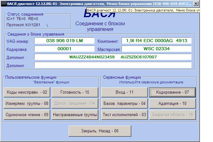

  15. Спасибо за расширенный ответ, про год мой косяк согласен - 2003 :) Я потому и спросил - что на более свежих авто кодировка видна и можно понять что за что отвечает, а вот по этому авто никаких данных не нашел - и кодировка 00001, вот и в тупике.
