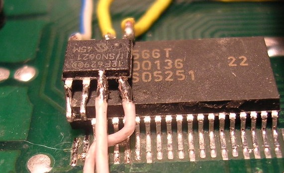

  19. Ну я так понимаю при помощи этой схемки на 2313 только можно коректировать пробег, а инфа хранится в eeprom 12F629. Тогда зачем её (2313) оставлять? Или я не прав?
  20. А зачем её оставлять? Смотал и снял.
  21. Что-то интересная ситуация получается про кондёры! Я ведь наоборот питание подавал, только без eeprom. Тогда проц обнуляется. Потом шьёшь и впаиваешь. Я не пробовал разряжать кондёры, но думаю это ничего не даст. По поводу бампов - всё правильно считано! Сам проверял - пашут!
