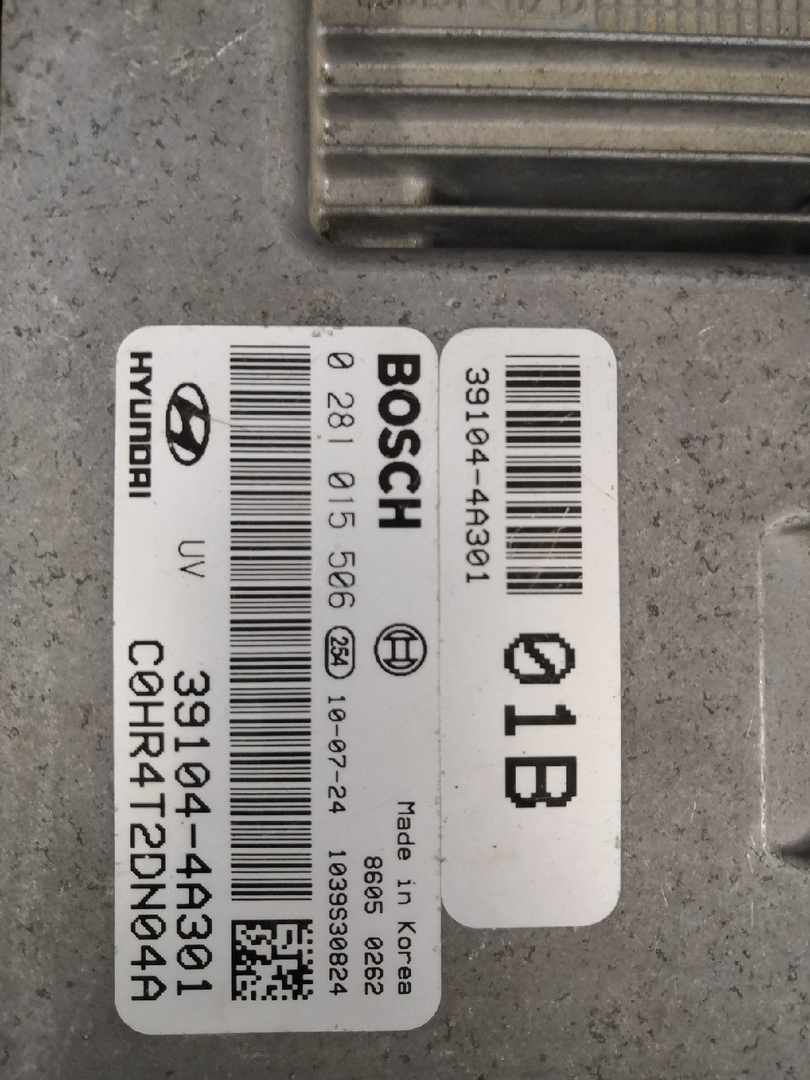

  1. Всем доброе время суток! Машина Hyundai Porter 2 2007г.в. Блок EDC16 в блоке ошибка памяти ROM.Читал BDM100. Залил фулл от более свежего авто 2013г. ошибка ушла, появилась только по иммо. Со слов хозяина предыдущий хозяин ее шил. Разыскиваю Фулл, кто сможет помочь? Фото блока прикрепил.
