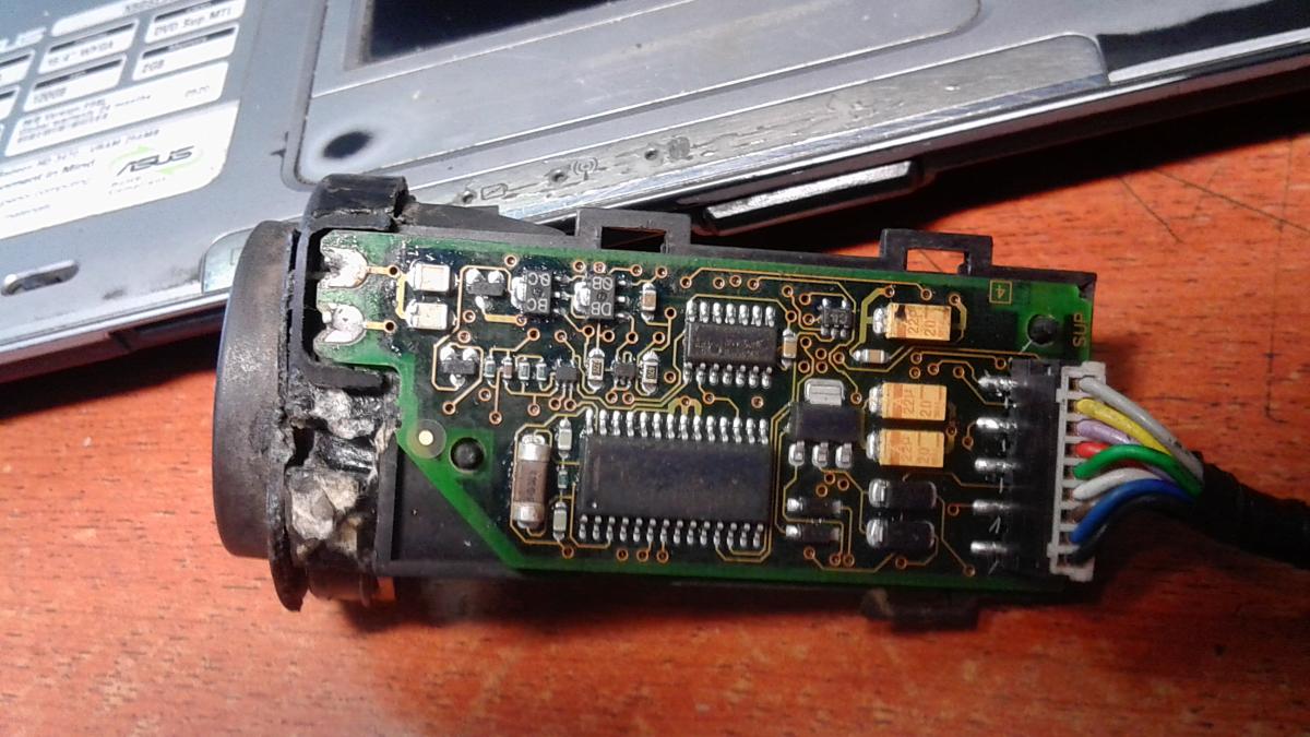

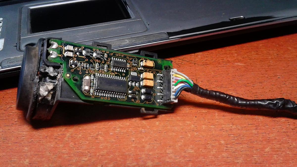

  12. Вроде пропаял восстановил иммо пишет коды 11.12.13.и 21.Но запуска нет перемыка не помогает.
  13. Да 4 5 пустые да цвета на иммо совпадают.
  14. У меня разьем 10 пиновый 1-черный 2-синий 3-коричнев 4-пустой 5-серый 6-сиреневый 7-красный 8-желтый 9-белый 10-зеленый.
  15. Плата трехслойная не прозвонишь у нас одни япошки праворукие не так то просто найти на этого динозавра.Да и древняя очень.
  16. Парни помогите советом авенсис старенький эбу denso 89661-05390 mb175700-9400 иммо valeo france type vahr 02 F=134Khz притащили авто со слов хозяина вечером заглушили отключили аккум утром не завелась заводится и глохнет.Иммо весь перепахан.перемычка и другие способы не помогли.посмотрел накачки нет.Может у кого есть иммо офф на это ведро.Блок иммо для него думаю слишком будет дорого.Да и схемы на веню ни у кого нет?Буду признателен.

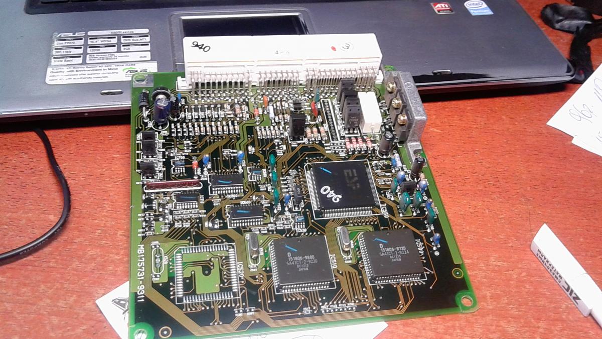

  20. Парни есть у кого прошивка без иммо на мазду 626 97г компьютер FSF2 18 881A E2T86271M1 у клиента при пожаре сгорел один единственный ключ.Моторолку в иммо не могу считать.Заранее спасибо.
  21. Авто умерло на ходу со слов клиента сняли блок там что то выгорело сейчас буду ждать когда привезет сгоревший.
