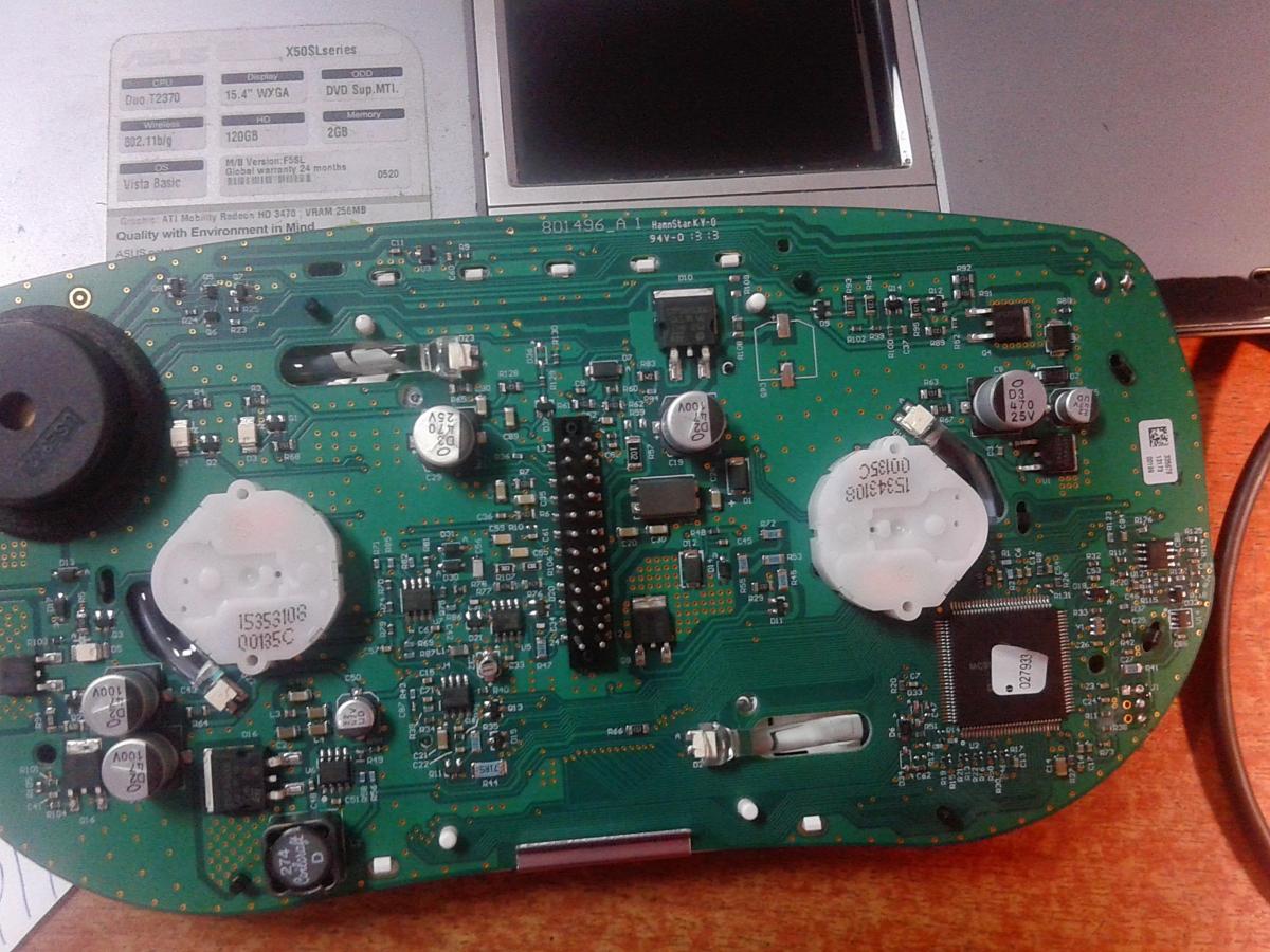

  5. Парни подскажите распиновку приборки где то валялась не могу найти
