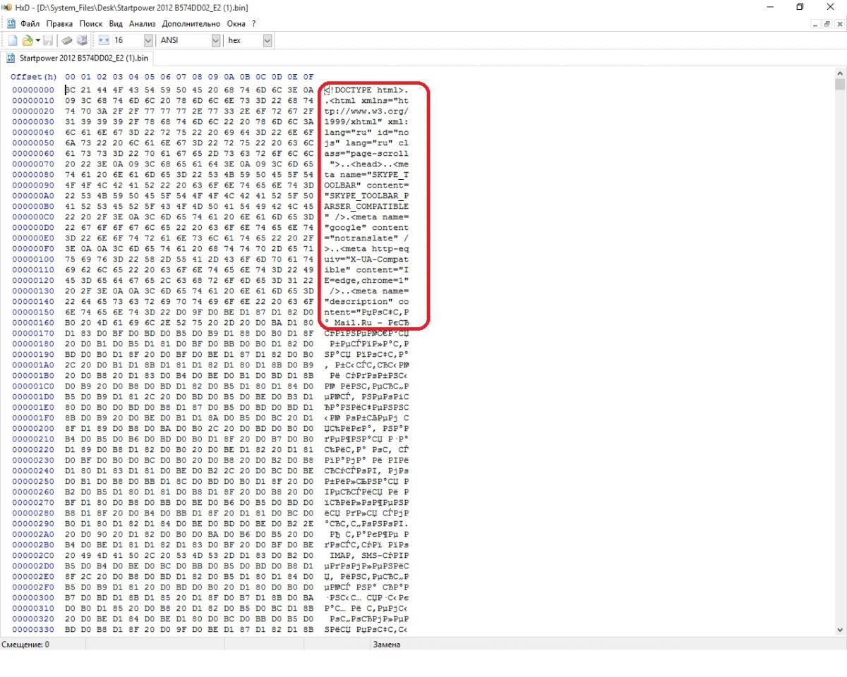

  9. Файл битый, скайпа и майла в этом файле точно не должно быть.
