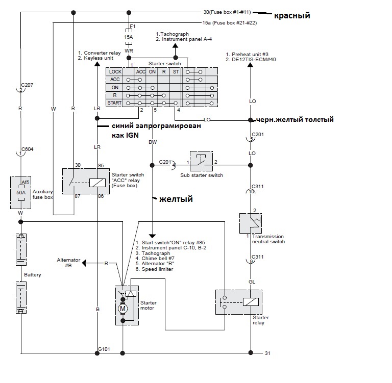

  4. На R провода нет. Хоть на З.З. L.R. провод и отмечен как АСС, но когда ключ на стартере, на нем напряжение не пропадает. Проблема еще в том, что и брелок, который с обратной связью, не работает.
  5. В общем все перепроверил, подключено все правильно,так как на схеме. Даже если бы пропадал АСС, желтый то все равно должен оставаться +. Педаль тормоза не куда не заведена, только ручник.Ели с имитировать (подать на желтый,синий,черн.желтый +) заводится без проблем.
  6. Согласен.Перепроверю. Но что-то смутила меня время включенного зажигания, то 2, то 1, то 5 сек.

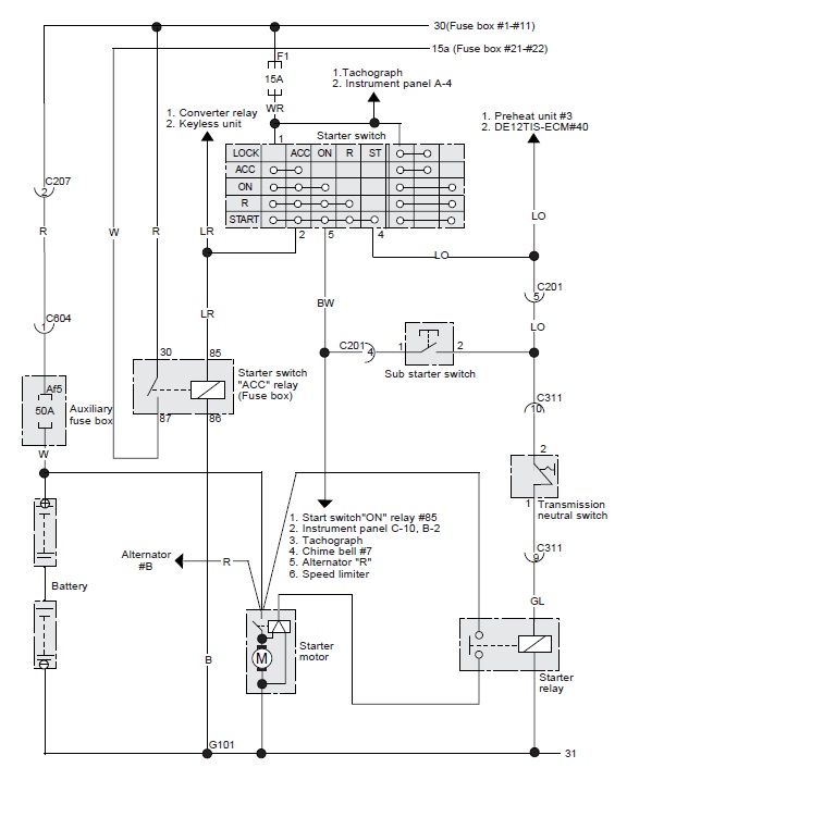

  7. Авто Daewoo novus. Но я думаю дело в сигналке. Происходит так- запрограммировано АКП, закрыл, поставил на охрану, включаю автозапуск,зажигание включается, выдержка времени(причем может 2 а может 5 сек), на проводе который идет на стартер, напряжение не появляется, вместо этого выключается зажигание. Я думаю что это может происходить из-за: 1) Просадка напряжения(плохая масса,плохой плюс). Но прямо на сигналке не замечаю просадки(меряю китайским цифровым мультиметром). 2) На проводе контроля ручника нет или пропадает масса. Но я его отцепил и кидаю напрямую на минус. Что еще может быть? Кроме глюка сигналки. Схему З.З прилагаю.
  8. Подскажите, что может быть. Сигнализация Tomahawk 9.3, при попытке автозапуска включается зажигание и через 5 сек. выключается, стартер даже не пробует включить.Если запрограммировать- дизель, время включенного зажигания увеличивается, но вместо стартера так же выключается зажигание. Аккумулятор полностью заряжен.

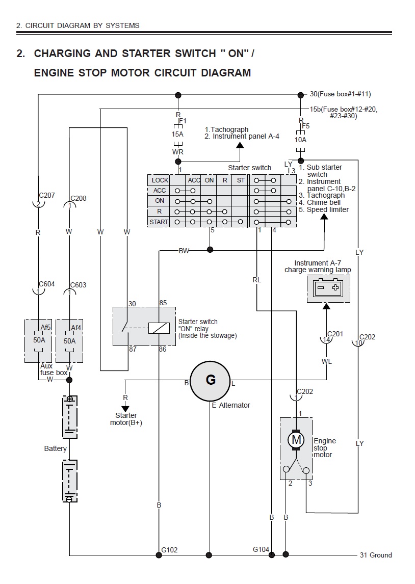

  10. Подскажите пожалуйста, как подключить автозапуск (включение и глушение), схему прилагаю. Интересуют контакты 1,3,4 цвета LY,RL,B. Первый вариант разрезать RL и B , и подключить через пяти контактное реле. А может другие варианты есть?
