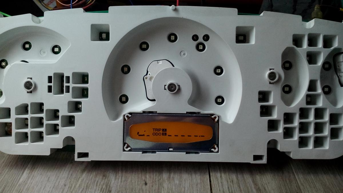

SSANGYOUNG Kyron (2009) не работают стрелы и не показывает одометр
Спасибо!
попробовал, одо загорелся, аналоговые сигналы которые зажигают лампы светяться, а то что проц должен зажигать не хочит
не один щиток был отремонтирован, и не один не вернулся, с этим авто первый раз столкнулся, если щитаешь себя очень сильно умным, то мог бы промолчать, а не камни кидать, изначально попросил дамп для сравнения, а потом спросил можно ли его запустить на столе, в мой адрес накидал всякого не хорощего, держи иногда язык за зубами.... просят совета а не грязи . мне тоже приносят щитки всякие и что?? ремонтируем и все довольны. один щит который я не смог пока осилить, это финик 56, ну думаю сделаю когда нить......
утром проверю, машины нет рядом
дорожки просмотрел, трещен не обнаружил, протёр спиртом шлейф от дисплея и на плате, дисплей заработал, вот вопрос остаётся открытым, как запустить на столе, питание подаёшь лампы отмаргивают доли секунды и всё, или только на авто?
залил, стучать начинаешь появляется и потом проподает, с моим вообще не светился, ещё вопрос, мне без машины его реально заставить лампами светить?

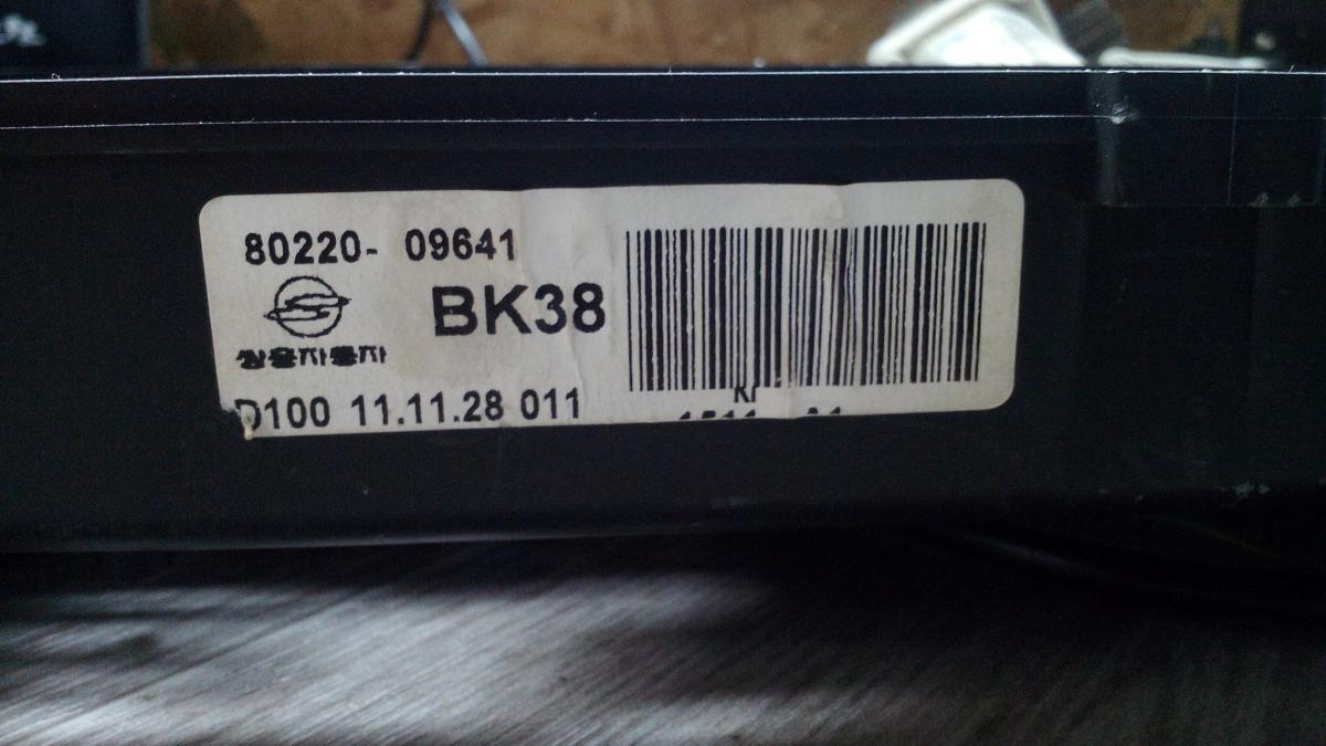

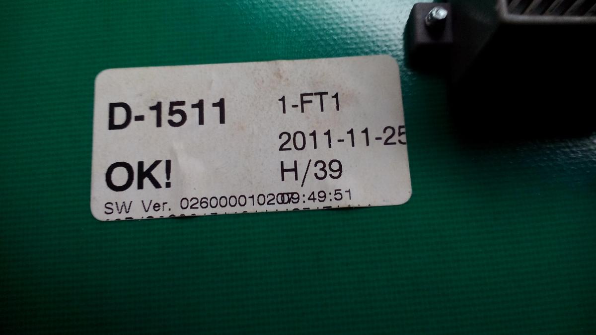

Всем доброго времени суток, Ssang yong Kyron панель не работают стрелы, не показывает одометр, ну и не загораются половину ламп, те которые по кану, по словам хозяина после стоянки долгой запустил поездил, а потом на следующий день потухла. считал дамп 93S56_802220_09641_BK38_D100_11_11_28011.rar но не счем сравнить, на просторах инета с другими номерами панели, заливал другой дисплей засветился и прочерки, может у кого есть такой дамп? год вроде 2009, дизель на автомате.
