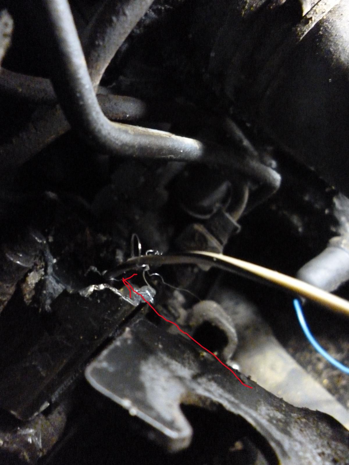

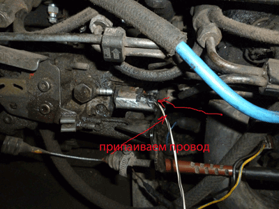

  2. Спасибо за помощь,небольшой отчет о проделанной работе:в том месте где красной стрелкой обозначено нужно аккуратно всковырять пластмассу,под ней схема залита герметиком,отпаять от схемы провод от катушки и вывести его наружу на +от зажигания,а те два провода отрезать.
  3. А какую шляпу?по точнее бы.
  4. Подскажите если кто сталкивался с такой проблемой:на ТНВД подходит два провода,один +,а второй с блока иммобилайзера,Вопрос:можно-ли как отключить блокировку насоса.
