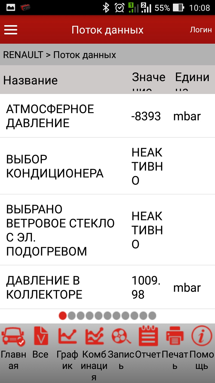

  3. Нету, Скорее всего все верно иммо был отключен, или перекоммутирован как описал в 21 посте.... Разъемы все я проверил, массы норм, на плюсовых пинах везде 13+ , герметик на блоке везде потресканный, добралась ли влага в блок хз, со слов хозяина "Поставил с вечера, Утром уже не завел" Кто имел дело с этими машинами к вам вопрос. Иммо блочит только форсунки? или ВВ часть в месте с форсунками?
  4. выкл зажигание медленно, при включении быстро

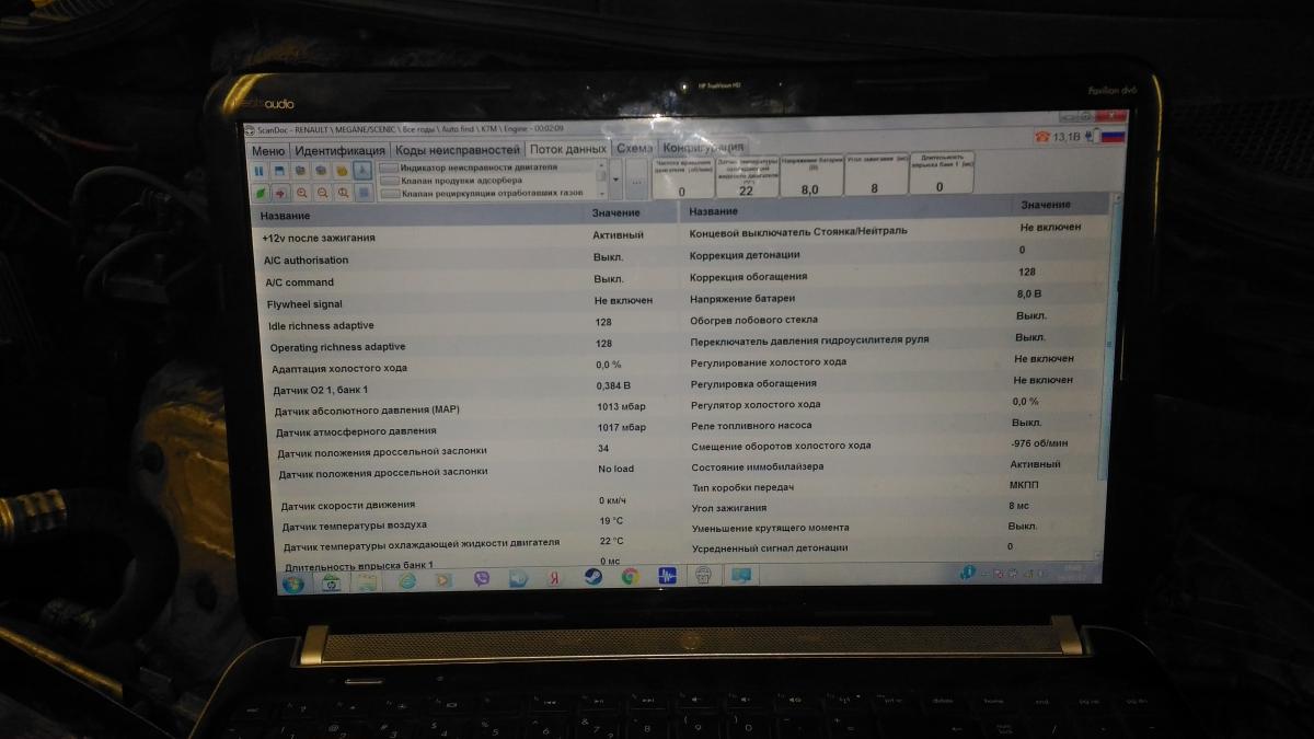

  5. Это питание на обд колодке.. А вот тут видно напряжение 8, рядом с углом

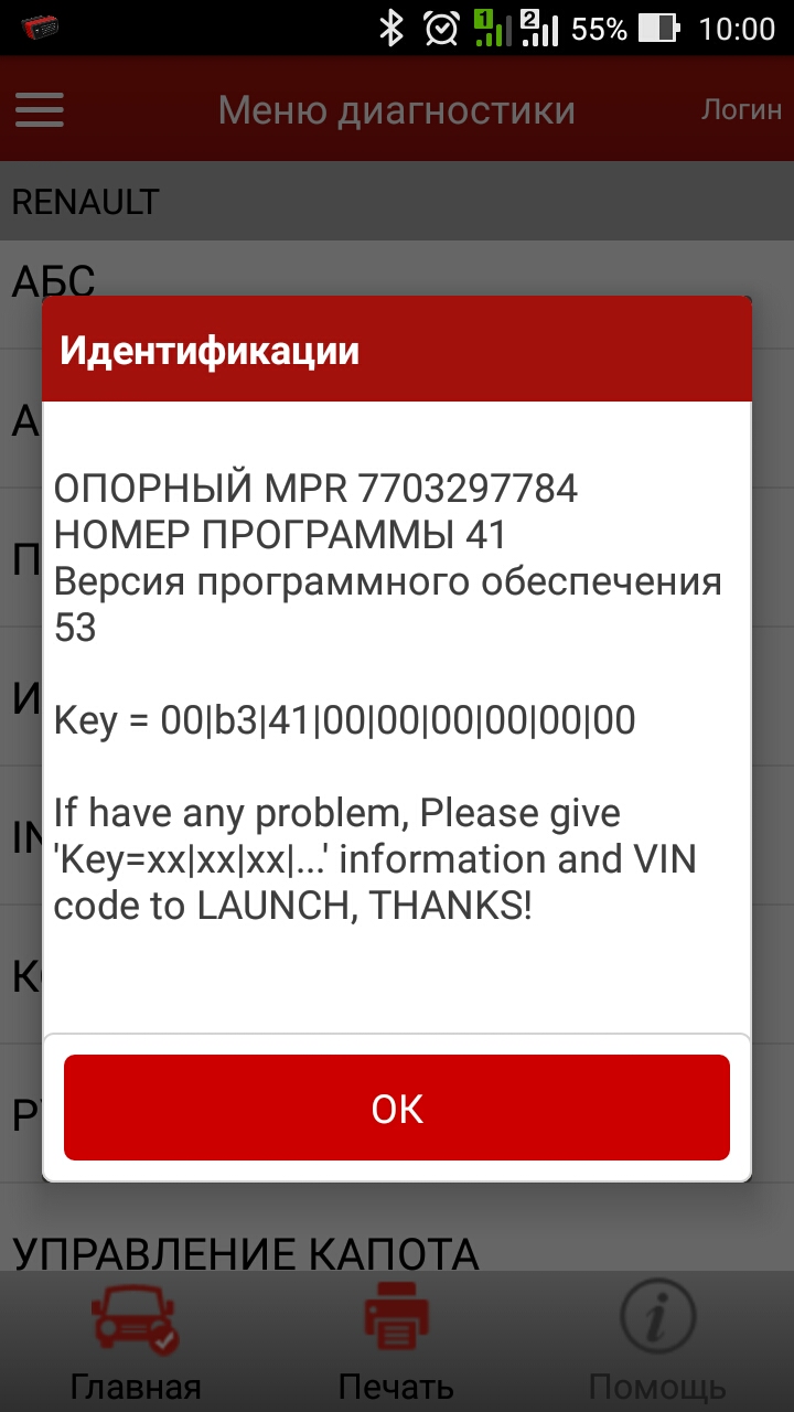

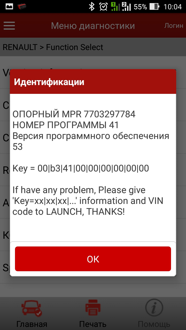

  6. был бы клип, а скандок разве врет по ренохам?

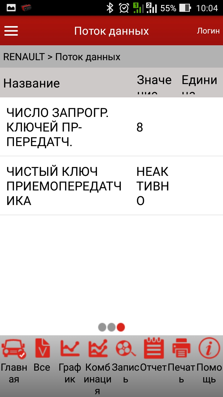

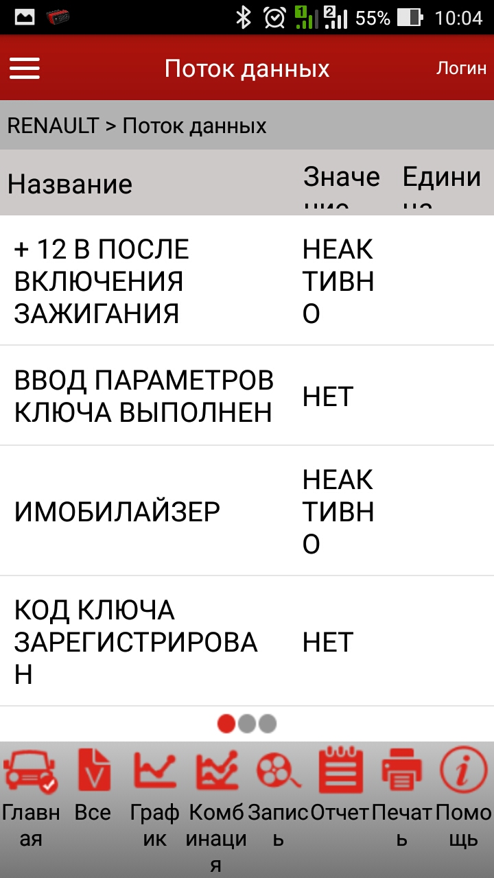

  7. Как такое может быть? Иммо пишет что не активно, а в моторнике активно, и Вольтаж эбу 8вольт....

  11. на не обученных иммо моргает, но не 20 сек мож поменьше, а чтоб стартер через 5 -7 не встречал

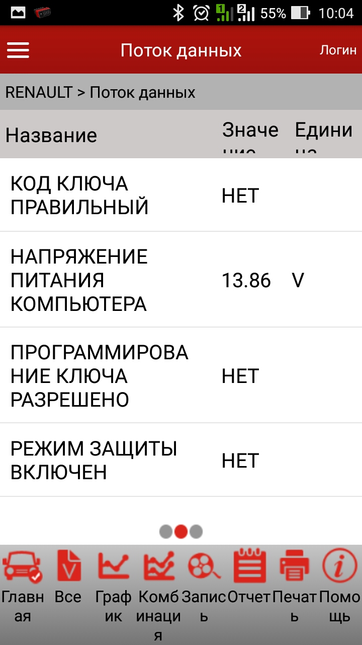

  12. И еще напряжение 8 вольт, Опорное все проверил, массы тоже, Суть нет импульсов на катушки и на форсунки....

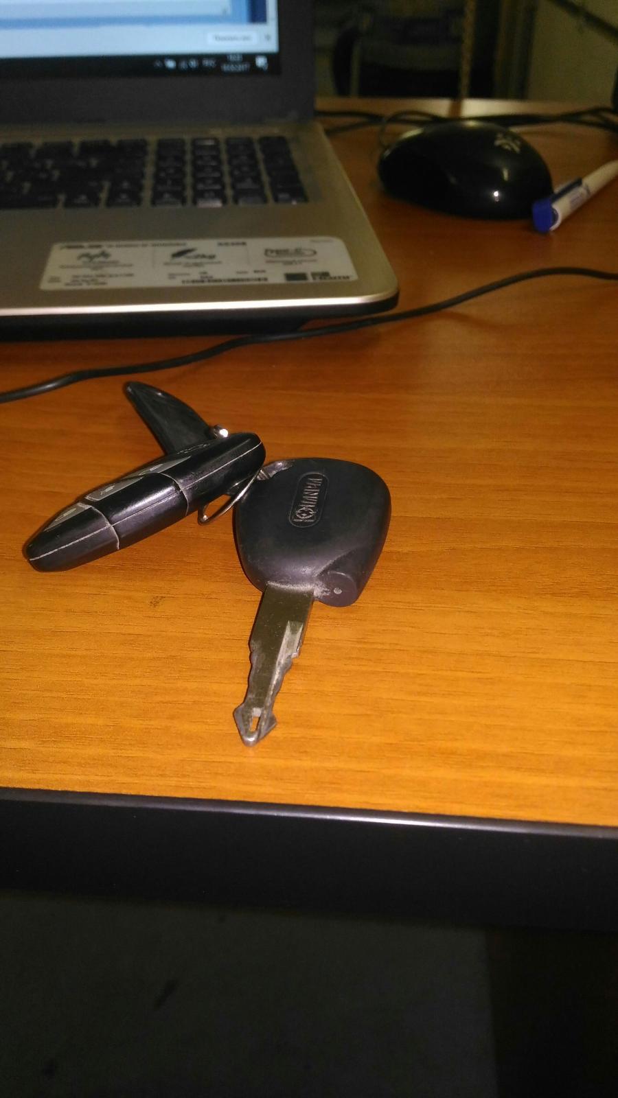

  13. Ключь вот такой и не разборный... Может тупо болванка... Иммо постоянно моргает... Больше не как код не узнать?

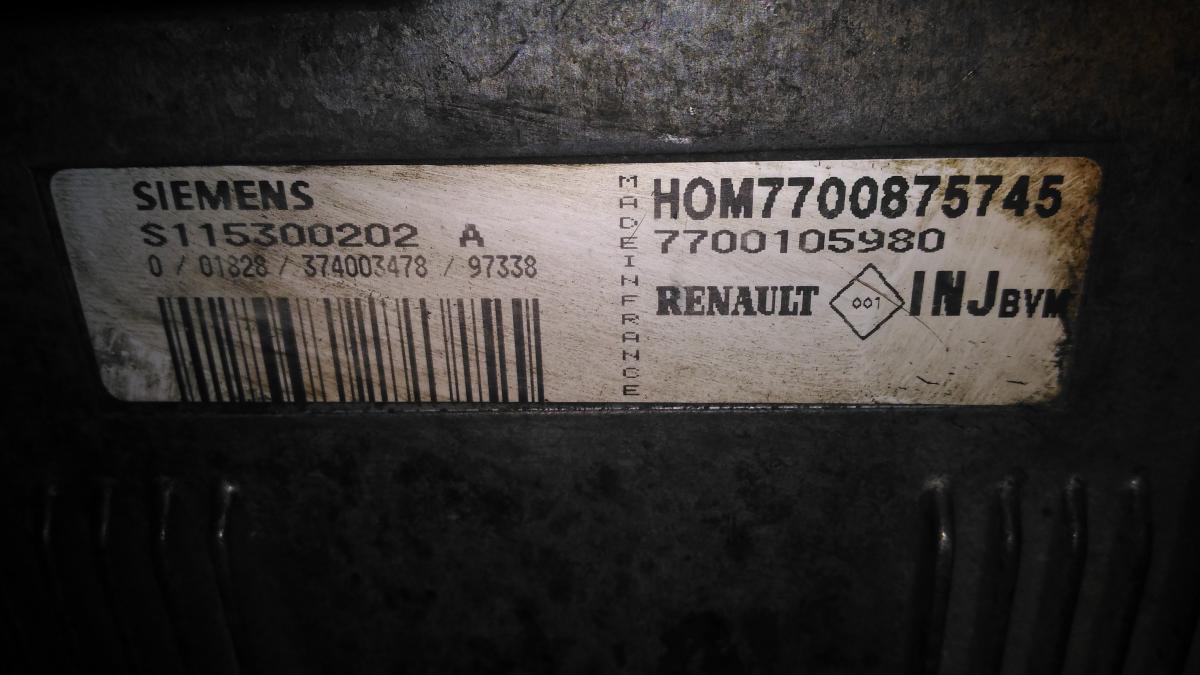

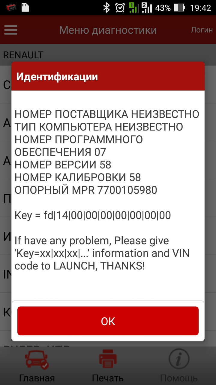

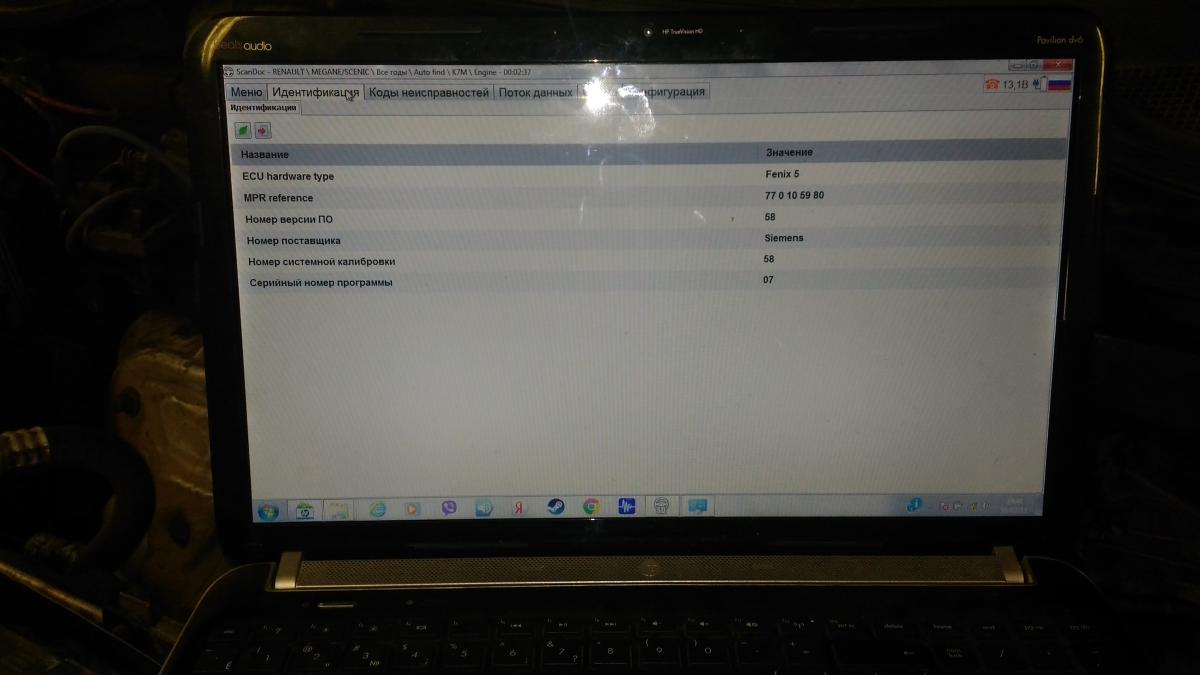

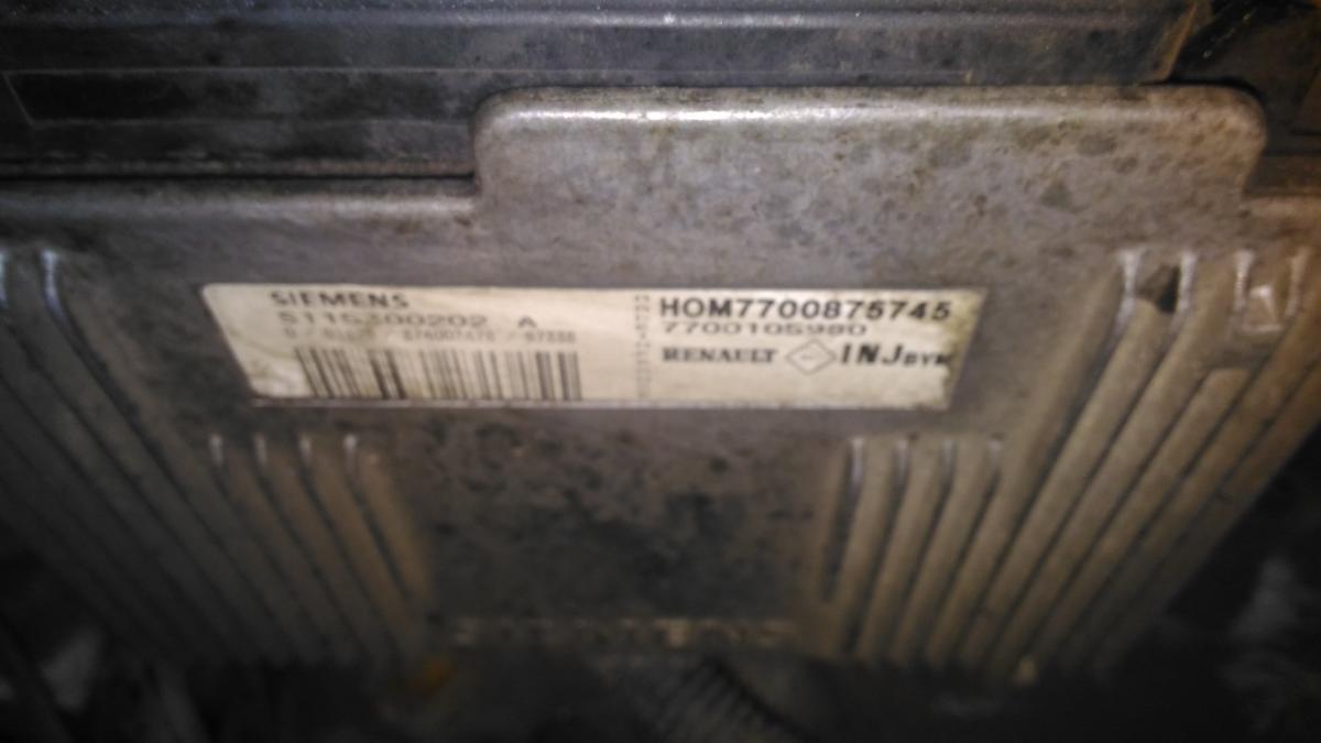

  15. мозги s115300202a, Нужно отключить иммо машина не заводится, помогите узнать аварийный код.. Или кто в Воронежской Области может его Удалить?
