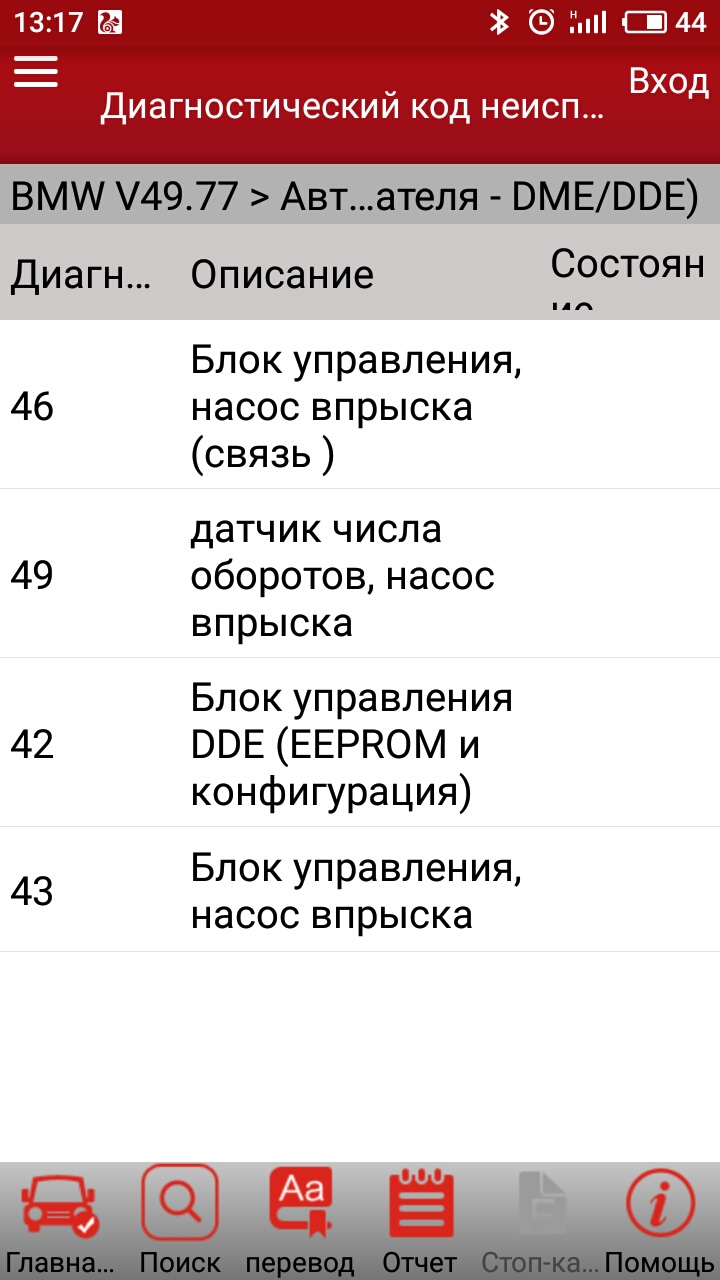

  16. В общем целый квест я прошел.... суть такова что меняли насос тнвд, стоял с мозгами 0281010479 а сейчас поставили 0281001827, но 0281919479 это не BMWшные мозги то есть их как то вкорячили. как прошить теперь эбу под оригинальные мозги тнвд?

  18. не заводится данный аппарат. нассос и форсунки проверенны на стенде по ошибкам скриншот прилогаю.. вот такие ошибки
