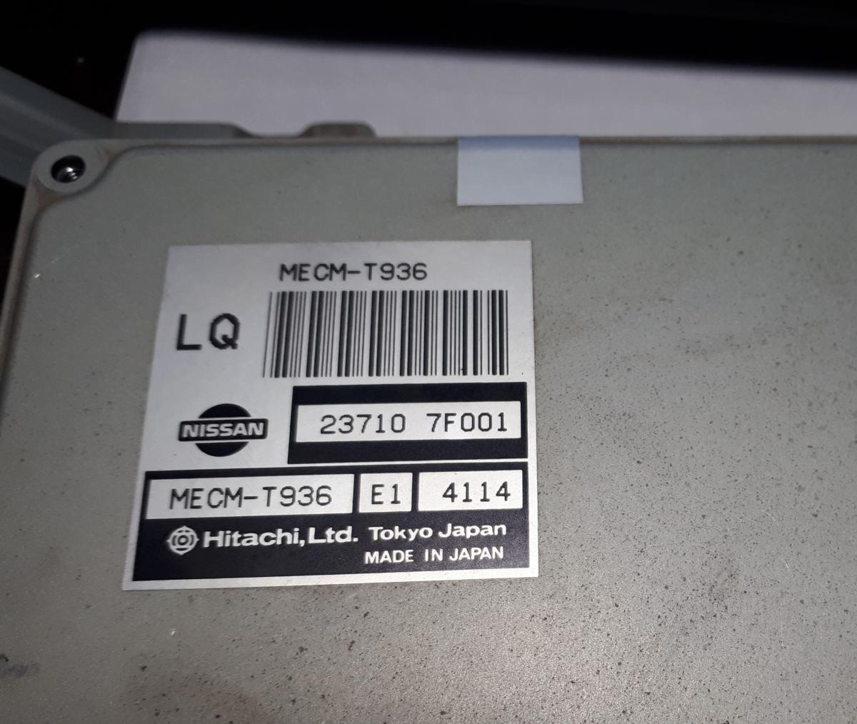

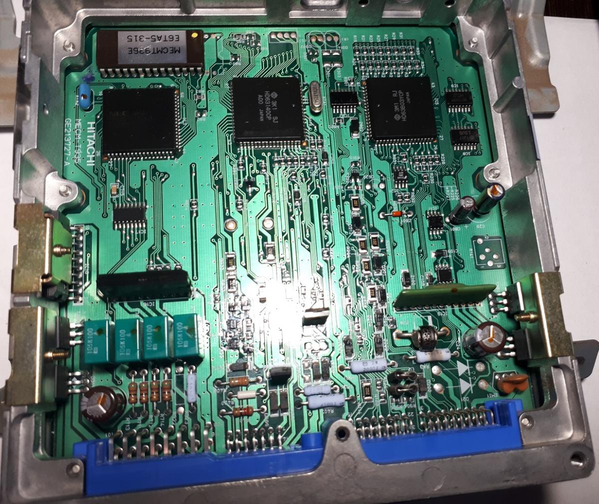

  1. Добрый день! поделитесь распиновкой блока Hitachi ME CM-T936 Ниссан Террано 2 2004г. 2.4 л.
  2. Нет там А56-В7 вроде, но плата и процессор такие же и решил попробовать и все получилось. Вычитал прошивку 5CMC3HE3_19U01A_SH7055, а залил 5CMC3HE3_19U03A_SH7055. Все работает.
