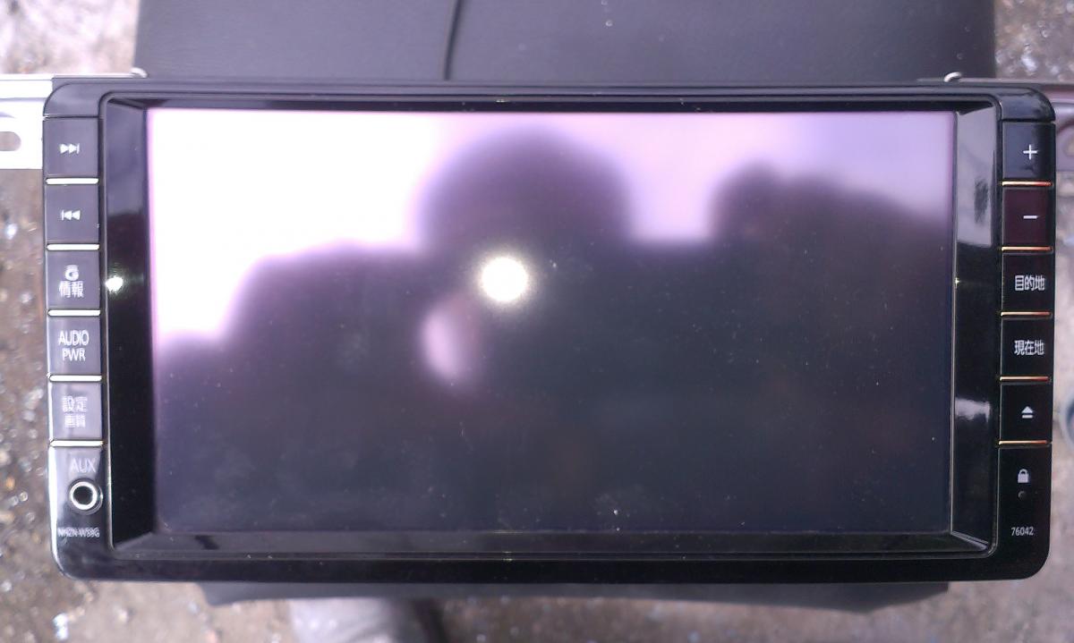

  1. Как ты себе это представляешь я имею виду далековато мы находимся друг от друга я так понимаю что это безнадёжная тема раскодировки этого девайса так как калькулятора я так понимаю для этой магнитолы нет хотя-бы подкинте идею если это возможно сделать

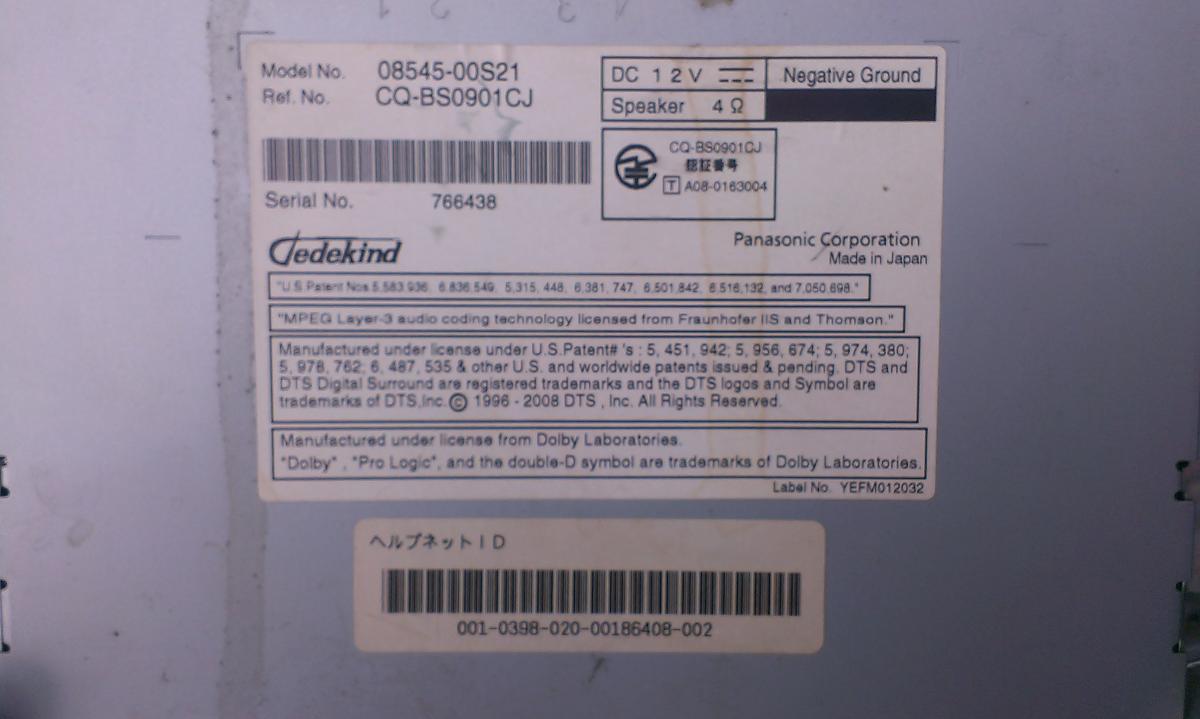

  4. Я извеняюсь за ранее вот фото автомагнитолы я дамп завтра прочитаю и выложу хозяин авто не смог сегодня приехать Toyota Prius 2010г
  5. Доброе время суток. Подскажите пожалуйста,существуют ли для японского автопрома калькулятор кодов. Сам признаюсь честно не блещу знаниями в этой теме делал пару раз на форде и ауди. В инете не чего найти не могу или там нет или не там ищу. За ранее благодарен
