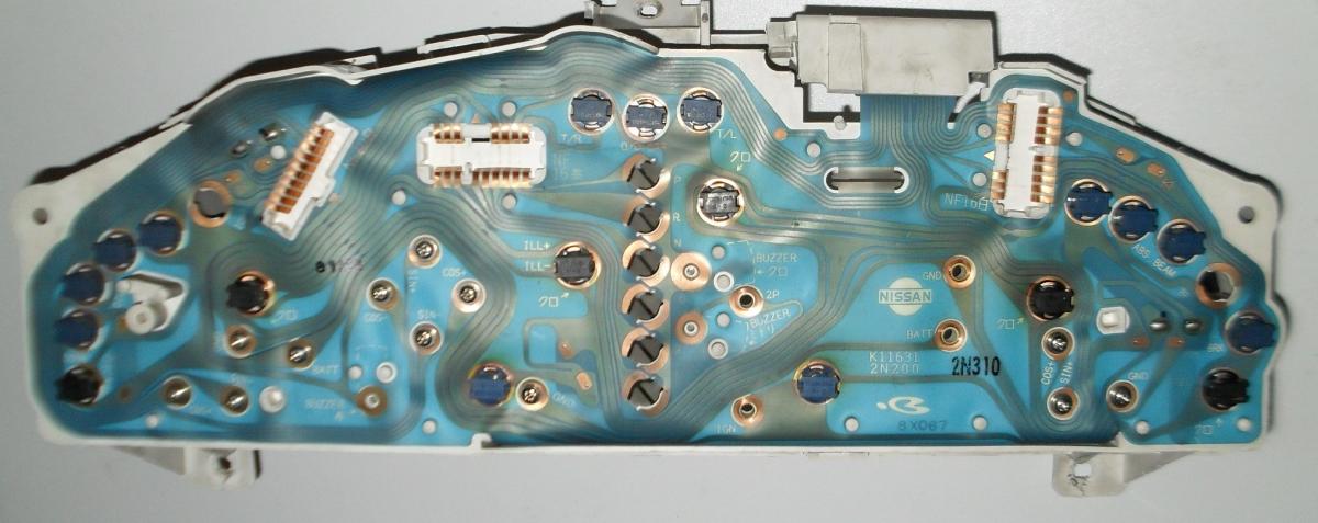

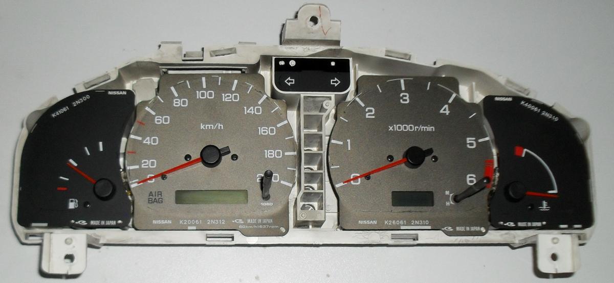

  1. Шутка понравилась ! Разглядел немного номер на стикере 2N312 и номер за штрих кодом 3**270018-вроде так вторую цифру не видно третья не понятно есть она там или нет.
  2. Пробег показал 499** ,Теперь бы разобраться с кривой прошивкой т.к на руках только панель до авто надо добираться
  3. Прошивок много разных а какую можно поставить
  4. В 16bit в первом посте.Похоже 2N310-и на тахометре этот же номер, а на спидометре написано- 2N312

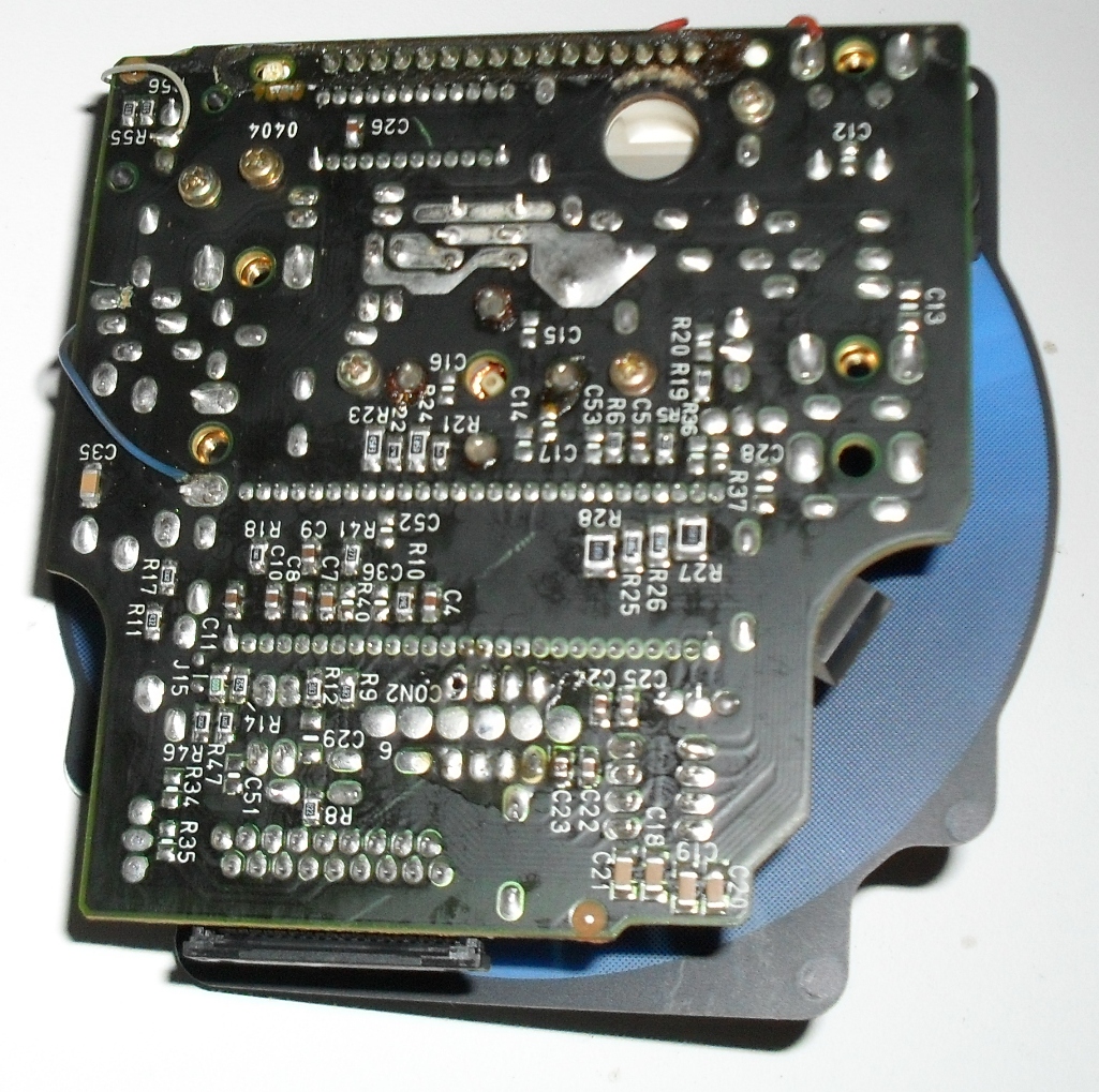

  5. На данный момент под рукой только MiniPro есть им считывал.Только 93C46EN определяется как 16бит , а 93С46 как 8бит - но вижу она более реольней
  6. Стикер не читаем весь стерт практически Считал заново 93C46 8bit.rar
  7. Приборка Nissan Almera 1998г дизель МТ одометр показывает все 9 без изменения, суточный пробег показывает нормально , остальные приборы тоже работают нормально. Считал прошивку 93С46EN но ни чего похожего на форуме даже близко похожего не нашел. Помогите пожалуйста с прошивкой, считанную выкладываю. Nissan Almera 1998г 93С46.rar
