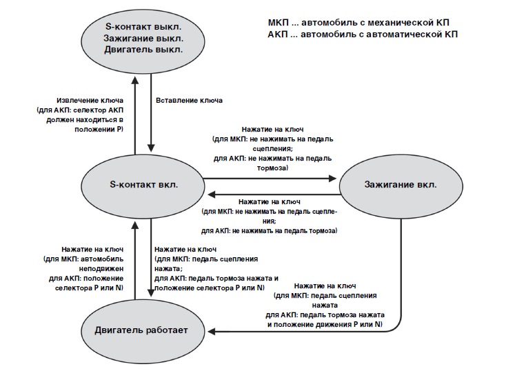

  11. 1. Выдержка из описания системы электронного замка зажигания с 07г.в.: "К аварийному отключению двигателя приводят следующие действия: – Длительное удержание ключа в нажатом положении или – Нажатие на ключ зажигания два раза в течение одной минуты" 2. Еще выдержка: "В зависимости от типа коробки передач существует дополнительное условие для разблокировки ключа зажигания: Для автоматической коробки передач: Селектор АКП должен находиться в положении P Для механической коробки передач: Автомобиль должен быть неподвижен." Интерпретируя выше сказанное - для АКПП это признак положения Р, а для МКПП скорость в дате 0км/ч. 3. Так же это подтверждается логической схемой алгоритма работы электронного замка (признак Р для АКПП или автомобиль неподвижен для МКПП).
  12. 1. Что будет происходить если при попытке заглушить и вытащить ключ сделать не короткое нажатие, а длительное более 30 сек? т.е. для того чтобы заглушить нажмите и долго держите. 2. "Подозрение вызывает параметр в блоке коробки скорость движения от КП 3.2 км/ч даже на заглушенном двигателе." - ваше подозрение вполне справедливо, но применимо оно для МКПП. И действительно для реализации алгоритма остановки двигателя с мкпп требуется наличие скорости 0км/ч.
