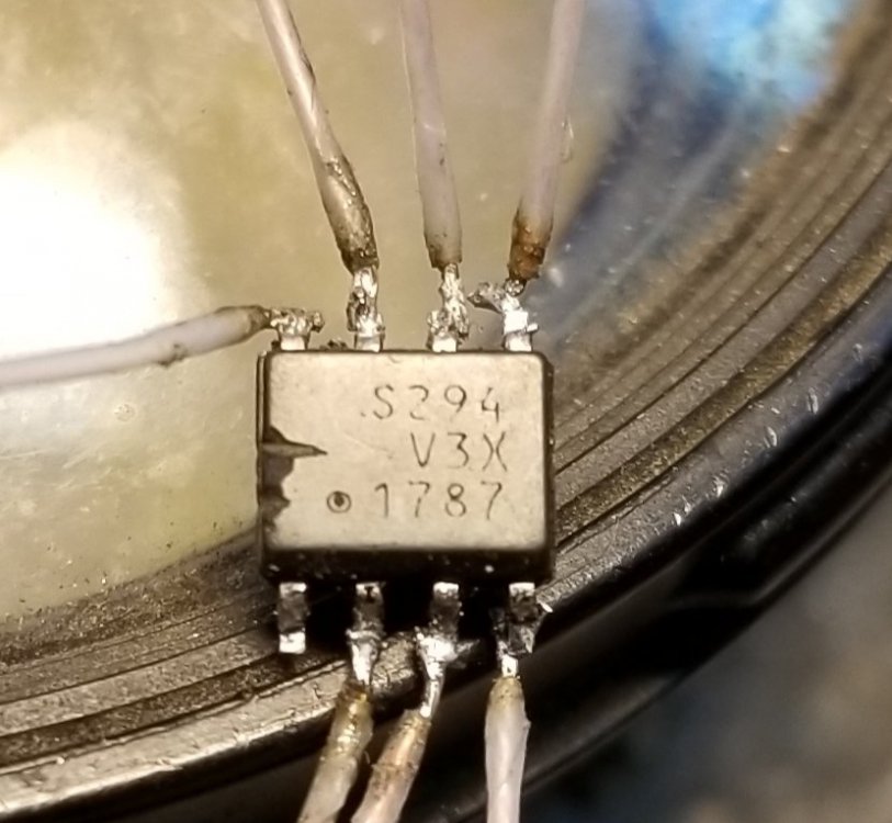

  1. Может кто подсказать как вложить 4с ключ в дамп?
  2. Вычитать удалось вложил так 8a 0a f9 0a не принял . Давно дело было не могу вспомнить.
  3. 8a 0a f9 0a так вложил
  4. Пробовал покидывать дамп с s294 в 93с56 человек поделился тоже ошибка.
  5. Я вкурсе, я пробовал этот дамп подкинув туда ключи и записал в 93c56. Ключ принимает но появляться ошибка 44 в ecu. Блок запуститься только с s294
  6. В чипе который прочитать нечем так как нужен HPX под с56 s294
  7. В ecu встроен immo
  8. s294 оригинал есть поделились

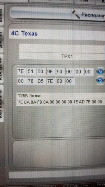

  9. Кто может проверить правильно я сконвертировал в Тирис CA 44 F8 07
  10. Лучшеб помог
  11. Я не вычитал s29294 так как нужен оранж и hpx . Пробую поставить епромм 93с56 с Маджестик которые шли до 2004 . Ключ принял но не заводиться .
  12. Что не распознает?
  13. Делал такой 4с идет. Да и человек имеет HPX под s294 сказал 4с .
  14. 02-04-2014 13.59.16 93C56 yamaha ecu immo.bin
  15. конвертировано данные в формат для прописки в дамп

  17. Не используется
  18. тоже не катит .Может слетел дамп как слетает в s130
  19. s-29190 пробую пусто
  20. s294 написано на епромм
  21. Novemb опубликовал тема в Иммобилайзеры
    Подскажите как прочитать иммо s294
