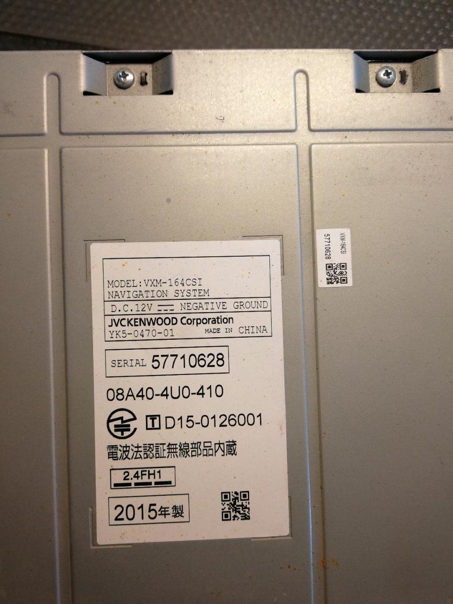

  2. Кто может код по наклейке сказать? Кузов GP3-1230110

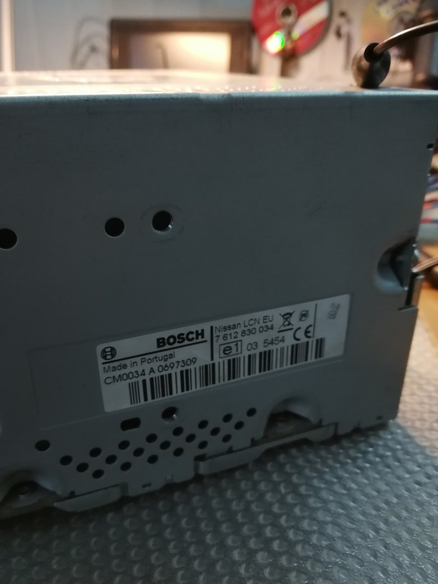

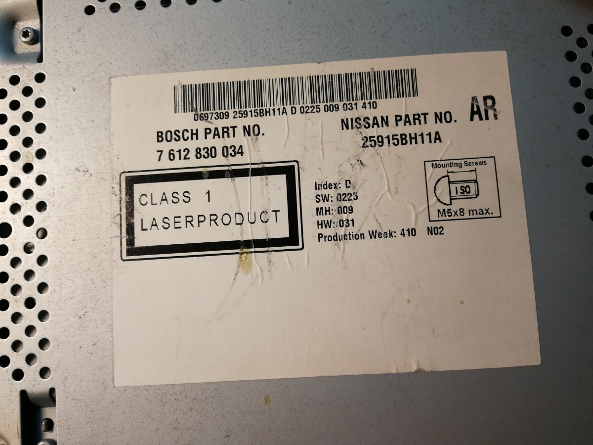

  5. Запустил магнитолу залил прошивку от магнитолы которую делал 2015 году наверно номер совпал и все заработало. Огромное спасибо нику третий хоть как то помог в трудный момент. Первомайский не помог ..
  6. за 3600р есть на авито

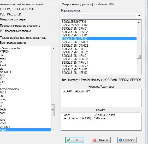

  10. Много раз делал через сдутие BGA g512 . Не могу понять что то пошло не так. Вычитал может не тем скриптом. Читал как GL512N10FFI02 ,микросхема идет GL512N10FFAR2. Пробовал заливать обратно дамп не просыпается магнитола. Может кто подскажет как ее оживить хотя бы в заблокированый вид. Можно заливать в них прошивку другово LCN?

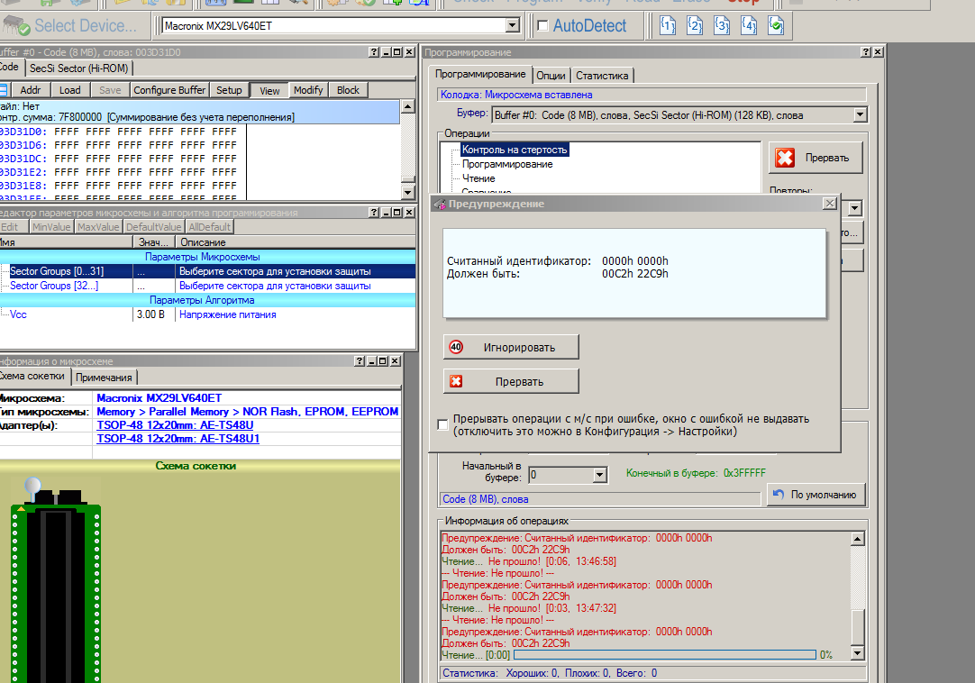

  18. Подскажите ошибка при чтение как победить? 29lv640et
