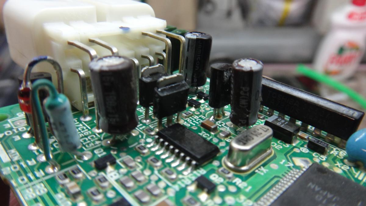

  13. я так и делал всё равно переписывается и второй попытки уже нету

  15. нашёл схему построения усилителя - на выходе на антену два полевых транзистора разной структуры - выпаял тот что остался целый определил структуру заодно прозвонил впаял обратно и заменил сгоревший - результата нет ! нет накачки видимо вылетело что то еще - отчаяние уже стучится - может кто пробовал с правого руля эбу на левый руль втыкать на эскудо ведь есть такие же движки ?

  19. спасибо модераторам за разблокировку темы не знал что офф жестоко наказывается машина продолжает стоять - вопрос чем заменить транзистор ведь схема построения усилителя я так понимаю стандартна - два транзистора стоят рядом сгорел тот что ближе к фишке на фото с его ноги уходит провод на антену иммошник.bin дамп с иммошной 24с01 читается упой как 05 05 05 05 и тд витара16.bin это моторник 93с46
  20. транзистор сгорел огнём ничего не прочесть - даже если прочёл-бы менять скорее всего нечем город маленький в магазин не сходишь - в моторнике 93с46 за иммо офф готов отблагодарить
