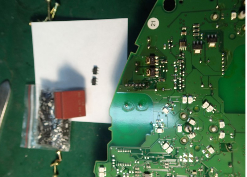

  18. спасибо это мне было и нужно .... Просто приборку отдавал продавец за 2000 полностью рабочая.....Придется заказывать трансформатор отдельно....

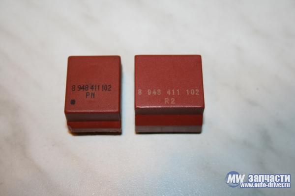

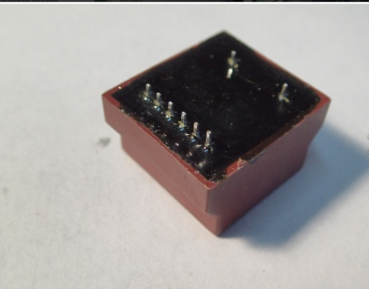

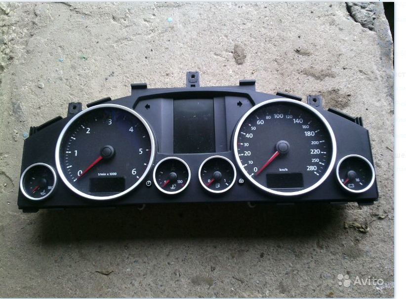

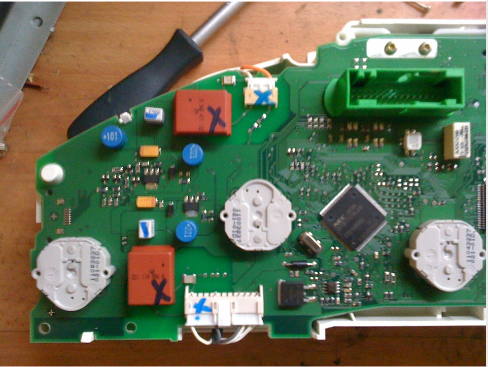

  19. Вы меня не так поняли .. Не хочет вскрывать заднюю часть щитка продавец.. у которого я хочу купить щиток.. а клиент норм Ремонтирую щиток с большим экраном, а нашел щиток с 3 мя экранами... Вопрос : В щитке с 3 экранами стоит такой трансформатор или нет))
  20. Всем привет)).. Проблема в следующем.. Сгорел трансформатор подсветки дисплея (фото слой1)..Щиток с большим дисплеем 7L6920875L (на фото щиток 1).. На авито нашел щиток 7L6920875Q от дизеля (на фото щиток 2 ) но с 3 я дисплеями .. может кто знает во втором щитке стоит такой трансформатор или нет??? Хозяин щитка (2) отказывается вскрывать заднюю крышку щитка
