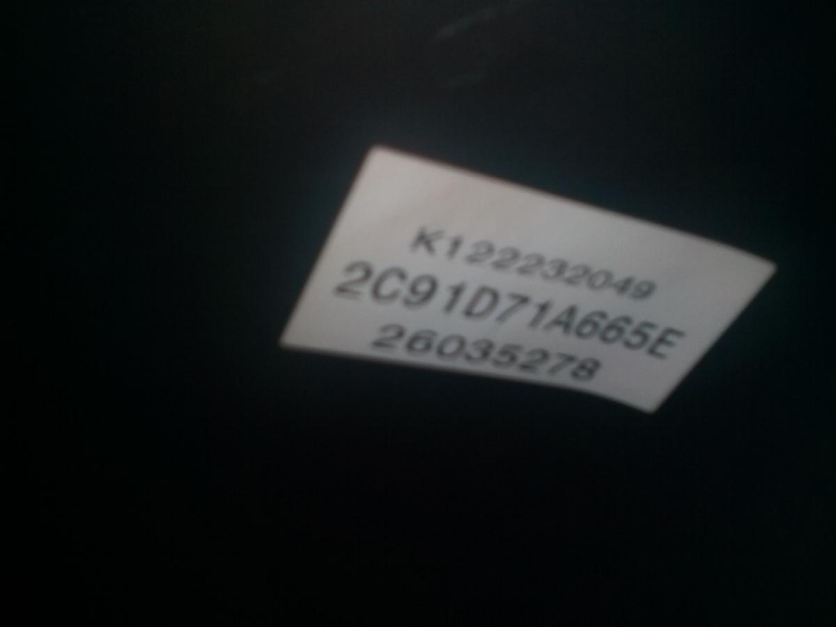

  2. Здравсвуйте .Ниссан микра 2006 двигатель CR12// Требуется заменить эбу.. помогите посчитать пин по наклейке в бардачке.. ниссан-рено .. 12 значный пин
  3. 24c64 должна стоять ..... делал на какой -то ети дигипрогом 4,94 ... не помню номер панели ... но сделало влет
  4. я вам с самого начала об этом твердил..... .... выложите комплект если несложно .. или кинте в личку
  5. +1 краш на месте .. выкладывайте считанный и пробуйте еще чистить . А мы посмотрим на ваши труды
  6. читайте BCM оттуда вытянем пин
  7. читайте закрытую мотороллу в иммо .. не забудте про SS и пин вам будет..... есть еще оборудование для вычитывания пин через розетку.. Все делается за 5 мин
