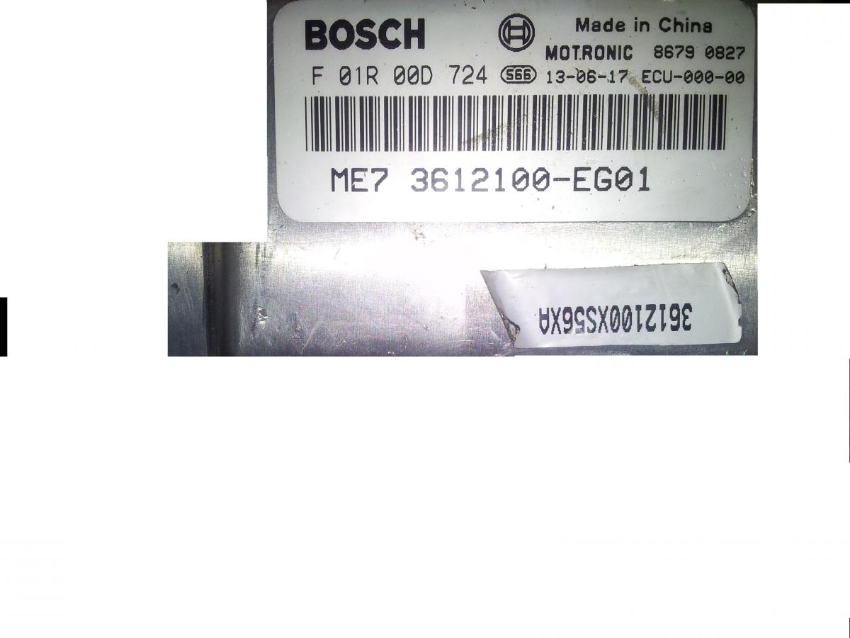

  8. подсоединяю блок ме7 и начинает щелкать главное реле а ставлю свой блок бош 797 все в порядке заводиться только холостых нету... на родном блоке подсоеденен апс6 ключ видет а блок нет
