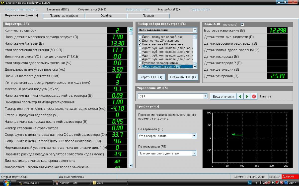

  4. залил прошивку (взял отсюда же) прокатился - авто уверенно набирает обороты, ХХ не плавает, расход хз пока. в сохраненных ошибках все равно вылазит ДК 0135, 0140 , чек энжин не горит. m7v08t01_noDK2.rar

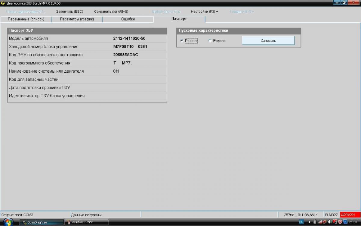

  5. авто 21103, 1,5 16V, блок 2112-1411020-50 МР7.0Н PS а почему поменяли на "от Барыги"?
  6. Добрый день! Выкладываю свою прошивку от Барыги. Чем ее можно отредактировать? Нужно отключить ДК, ДНД, так же плавают обороты ХХ. M7F08T10.bin

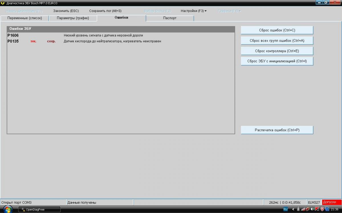

  8. делал сброс ошибок с инициализацией, ошибки опять вылезли. но чек энжин не горит. ошибки - 1606 датчик неровной дороги (у меня его и нет, а проводка варварски там отрванна) 0135 - ДК (он нам месте, проводка целая) заметил что после инициализации, увеличились обороты ХХ - подъезжаешь к светофору, на нейтрали катишься, ХХ 1200-1300, как только остановился - через пару секунд падают до 800-900 об/мин.

  15. чтобы прошивку слить с него, нужно блок снять и что то решить с блоком питания. на неделе сделаю. ДК физически на месте, проводка тоже имеется. сделал сброс ЭБУ с инициализацией - ошибки исчезли полностью.

  17. вот спасибо! а я и не знал... елм же платный был? елм-ом соединился после сброса ЭБУ с инициализацией - ошибки исчезли

  19. я же писал - ЕЛМ то соединяется! он же по к-лайну работает? или нет? так ниуто и не ответил. авто кстати прошито - M7F08T10
