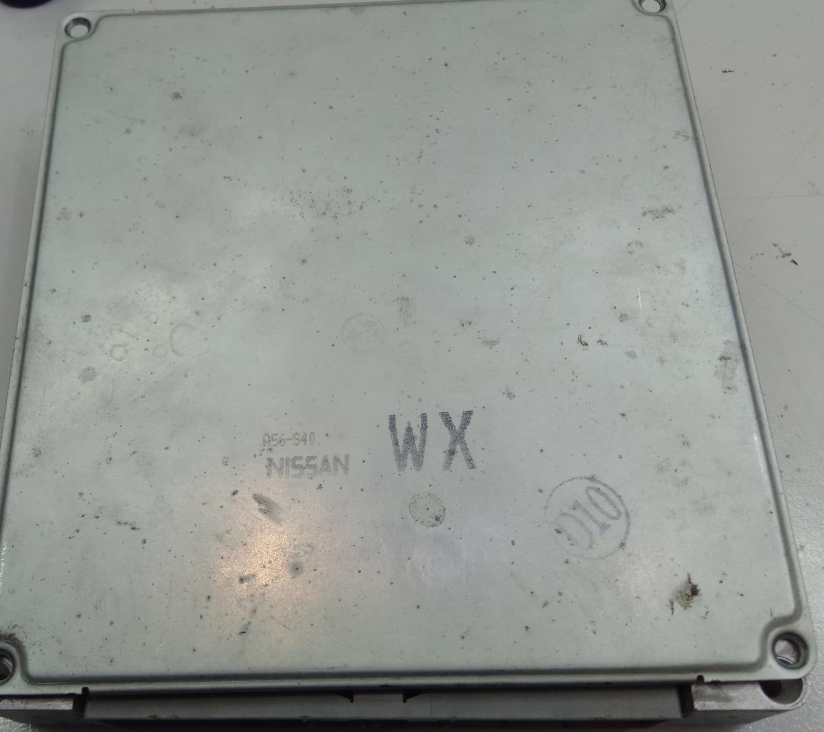

  9. Всем доброго дня. ищу помощь: требуется прошивка на блок управления двигателем ECU Hitachi Renesas SH7055 для автомобиля Nissa Serena C24 A/T 2002 год под мотор QR25DE коробка AT.R4, 2WD. менялась моторная коса с моторником, от какого авто и какой комплектации история умалчивает. прошивка моторника похоже для МКПП, или вообще от другого кузова (например X-Trail t30) требуется для автомата. так как висит активная dtc U1000 в моторнике. ECU пакеты шлет (кому то), но блок A/T не отвечает трансивер в блоке AT исправен. Возможно конечно проц в блоке AT дохлый, но мало вероятно (отвечает и переключает). (в данном авто шина только между ECU и AT) прошивку и фото блока прилагаю. Nissan C24 QR25DE Hiachi Renesas SH7055.bin
