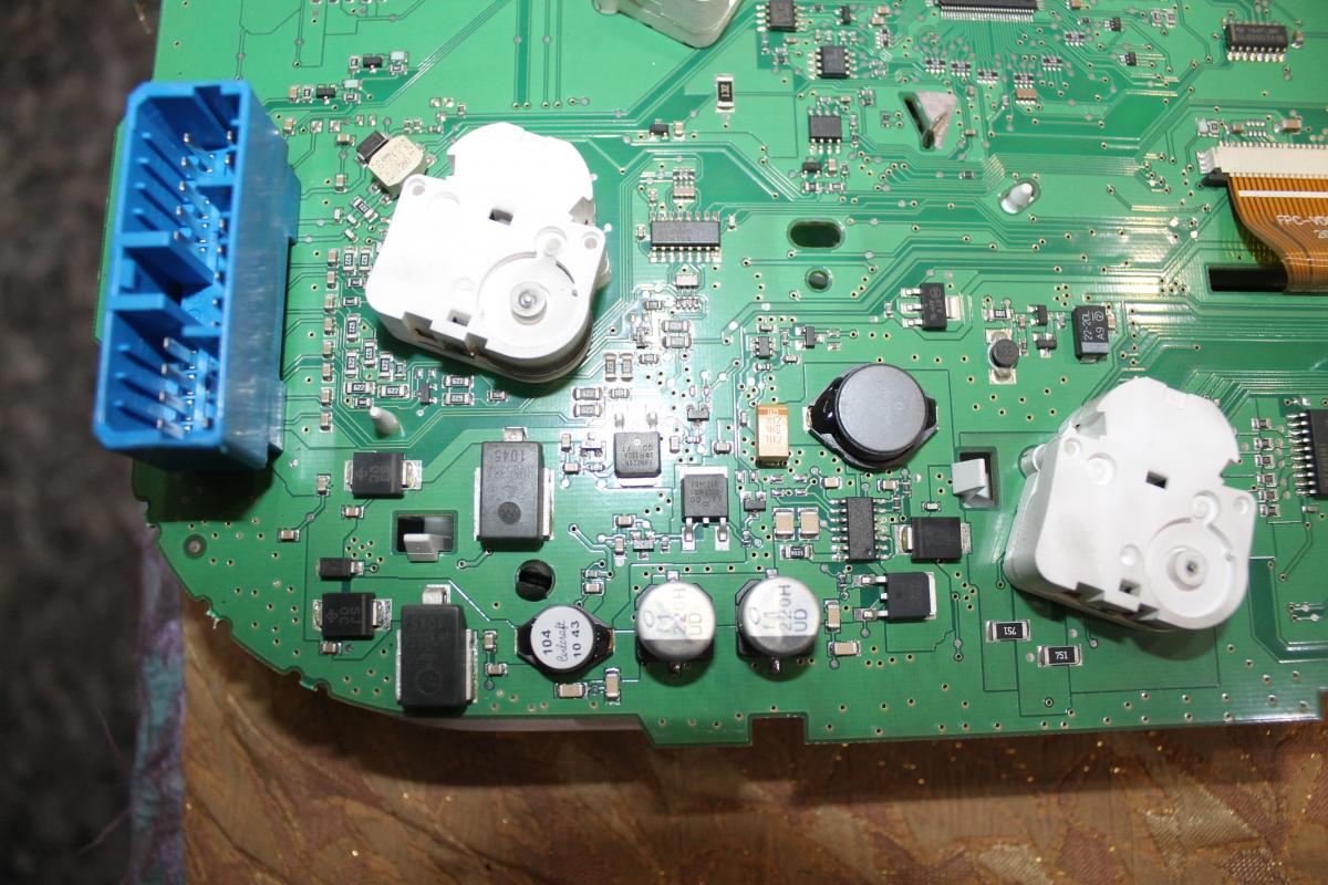

  2. Подключился на столе, DC/DC 5в выдаёт, на процике 5в есть, кварц генерит чё ей надо? где засада? хоть бы мыргнула.

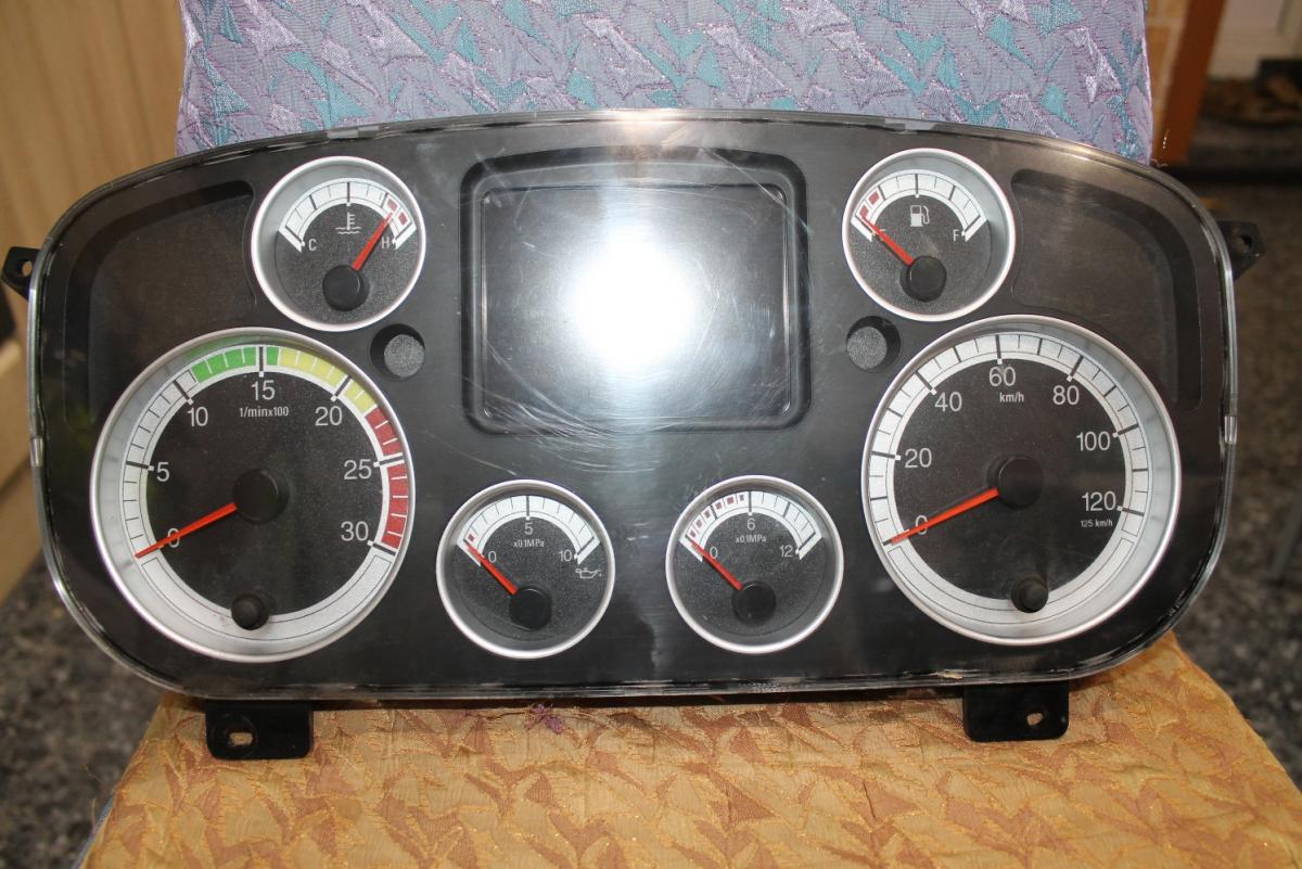

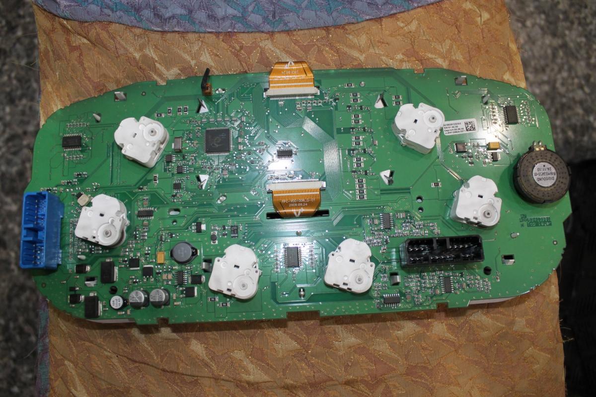

  3. Началось всё с того, что на авто на ходу гас экран приборки, переключение фар не слушалось чистелки не работали или приборка зависала с зависшими стрелками. Потом приборка совсем потухла. Проверил кан, питание на центральном блоке, на кнопке переключения фар, приборке везде (+ -) присутствуют. Похоже приборка скрючилась. Сейчас пощупаю стабилизатор и процик. Может кто сталкивался с данной приборкой, подскажите где, копать поточнее.

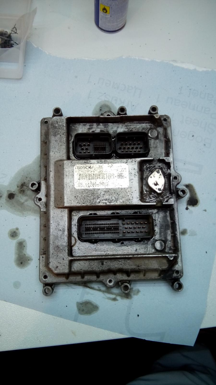

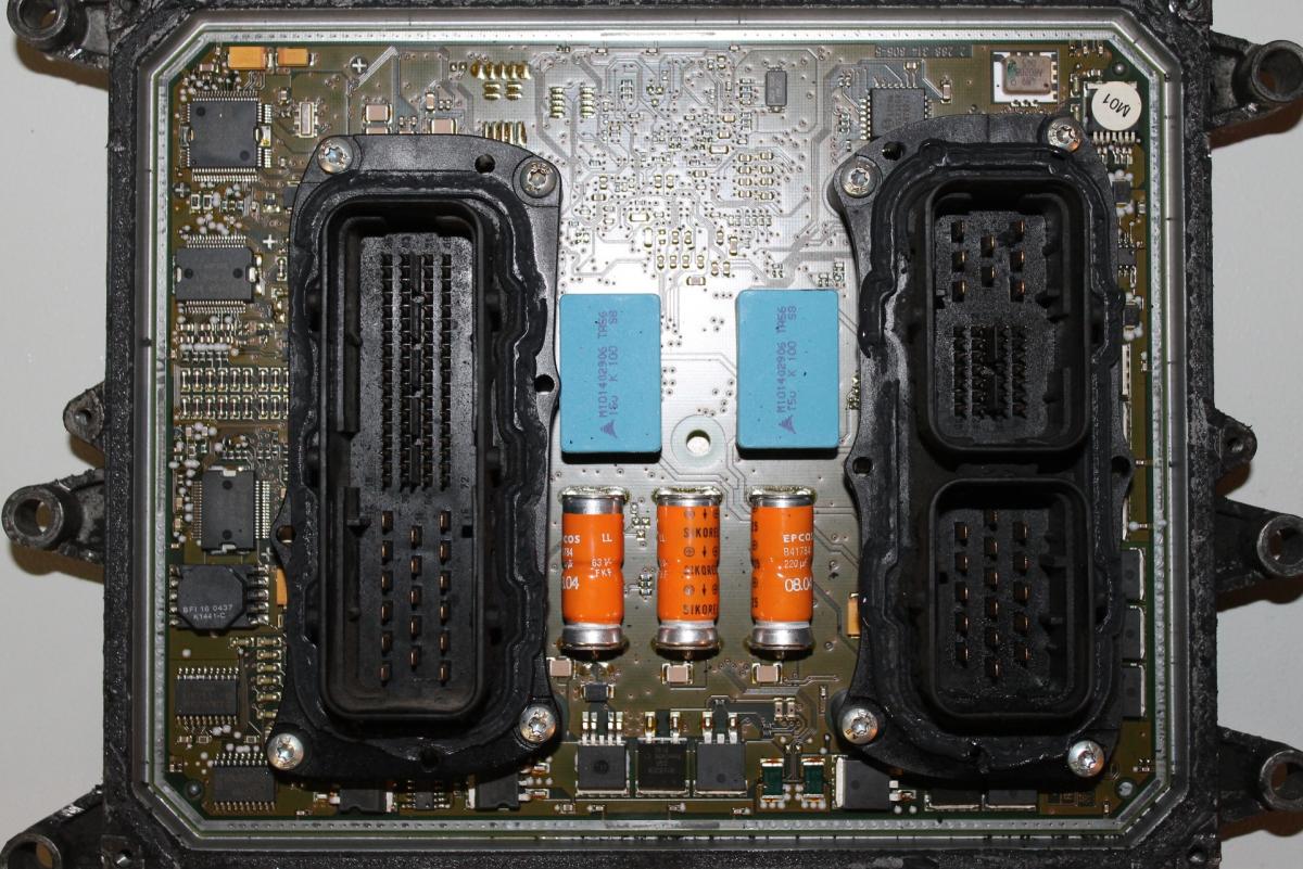

  7. Самодиагностика есть. При каждом включении на автобусе выдавал каждый раз новые коды. Хотя когда я его снял он выдал кучу ошибок и при передёргивании питания были ошибки те же. Всё даки блок исправен, но хочется всёравно услышать от спецов как шить блок.
  8. Блок BOSCH 65.11201-7013 3.0.2 Добрый день. Открываю эту тему в помощь начинающим т.к. перепрошивками блоков не занимался но общее представление имею. Предистория: Взялся диагностировать автобус на базе двигателя doosan DV11. Диагностировал фкаром. Войти смог но эбу выдовало всякую чепуху. Коды ошибок считываются а текущие данные полная ерунда, хотя на днях диагностировал такой же блок всё было ок., так что к прибору вопросов нет он их видит. Поведение автобуса странное то заведётся то нет, при каждой заводке выдавал новые ошибки разного плана. По всем симтомам ЭБУ с ума сошёл. Снял его вскрыл внутри всё ок. палёностей нет на процике питание и кварц в норме драйвера живые. В связи с выше сказанным грешу на прошивку. Теперь вопрос: Где взять прошивку на данный блок и как её туда залить. Сильно не пинайте учусь быстро схватываю с пол оборота :)

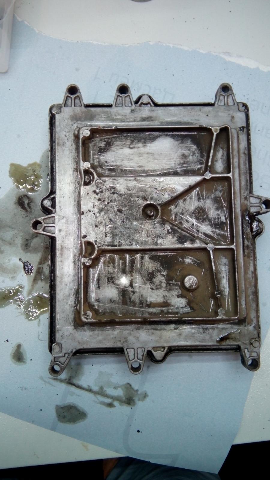

  10. Ларчик открылся благодаря Вашим советам. По центру вокруг разъёмов очень обильно силиконом пройдено.
  11. Сильней это сколько градусов? Строительный фен есть :))
  12. Это понятно, прошёлся по кругу 300 С. Толку пока нет.

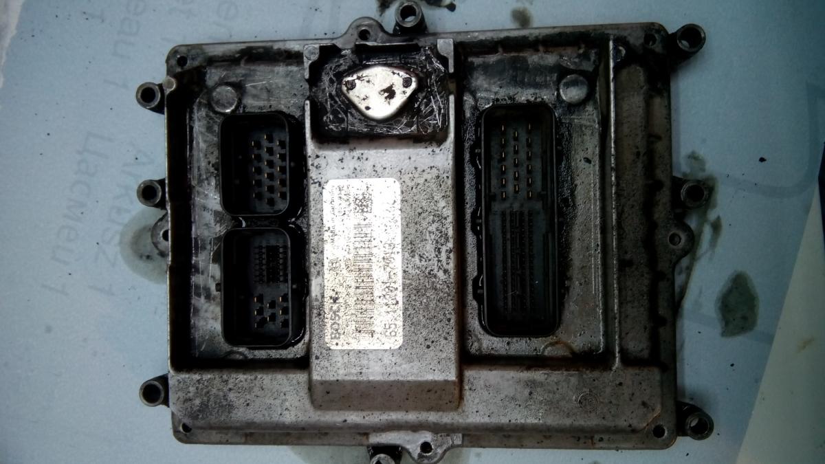

  13. Приобрёл FCAR F3-G (универсальный) т.е легковые + грузовые. Честно говоря опыта работы с другими сканерами нет кроме KL адаптеров. Поэтому сравнить не могу. Что интересует спрашивайте. Не смог войти в некоторые машины. Отправил протокол входа на доработку производителю. Обещали поправить, на днях должны дать результат. Если будут реально править то возможности вырастают в разы.
