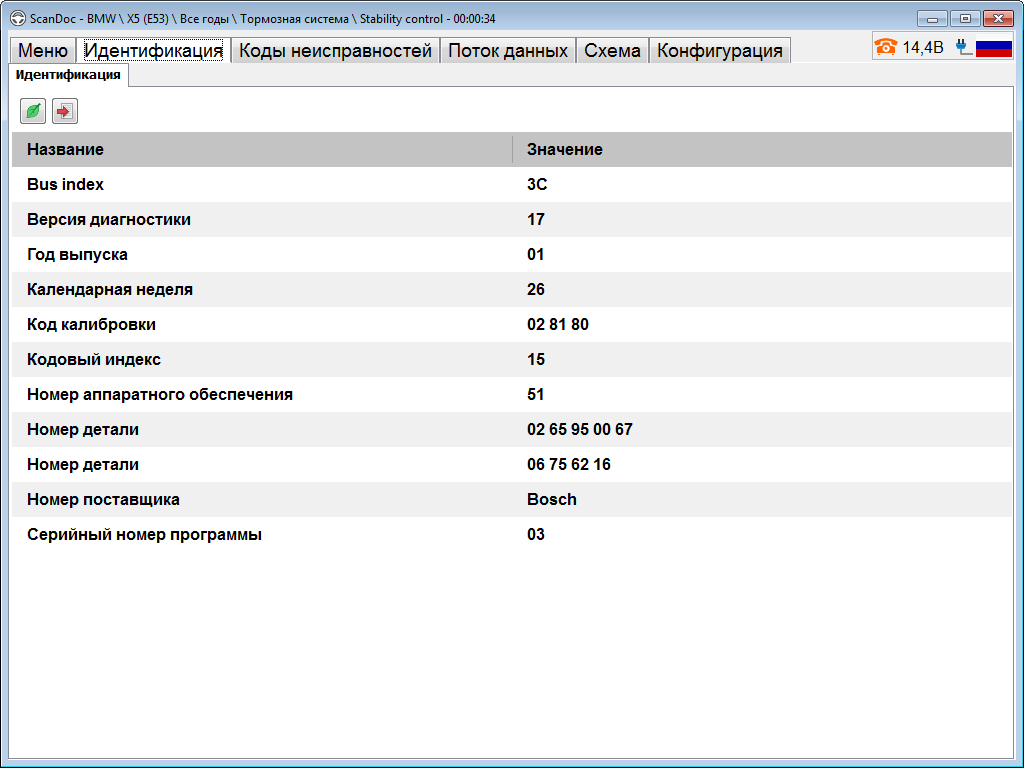

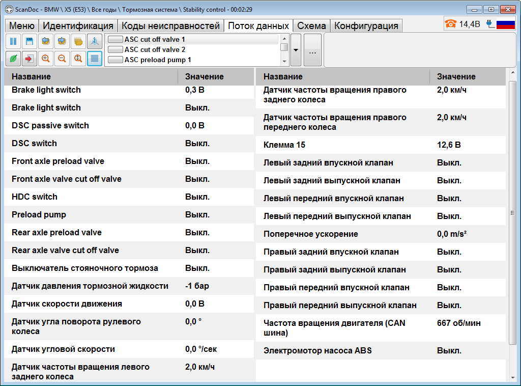

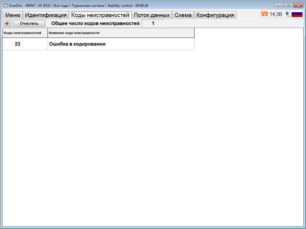

  7. Имеем авто после аварии,блок ABS разбит.Привезли б,у ,востановили проводку,установили блок. В итоге ошибка кодирования. Вопрос куда копать и какие условия для кодирования?
