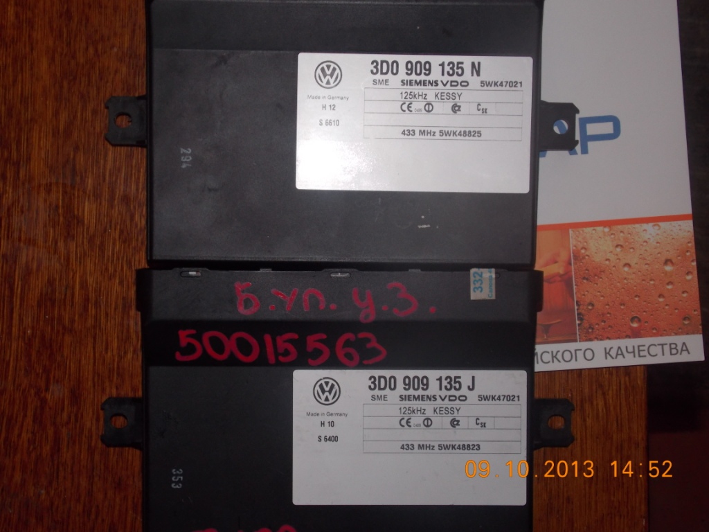

  12. Машину завёл благодаря Евгению www23 .KESSY прописали от туарега,всё бы получилось быстрее ,если б я по запарке битый дамп не залил. Жень ещё раз спасибо! Тему думаю можно закрыть.
  13. Пожалуйста93с86 KESSY ORIG.bin 93с86 KESSY донор.bin
  14. в наличии UPA, LAUNCH и руки.С чем лучше к ней подойти? В KESSY я так понимаю связка эпром+нек+проц Да 93с86 опечатался
  15. Так что руками ключи положить не получится? И как разбудить кан ,есть 2 блока туарег и прош не один на связь не выходит.

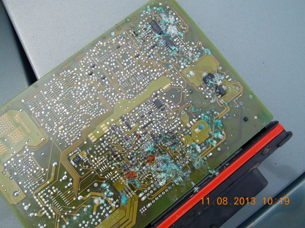

  18. Клиент забыл закрыть окно в ливень,итог полный салон воды.Выяснилось блоку управления штатной охранной системой (KESSY) 3D0 909 135 N хана.Привезли такой же только с буквой J.Сейчас зажигание не включается авто на связь не выходит,кроме штатной магнитолы Собственно вопрос диагностируется ли (KESSY) без зажигания и должно ли оно включатся? Машина ключ принимает,предохранители проверил,обе батареи заряжены.Какие дальнейшие действия.
