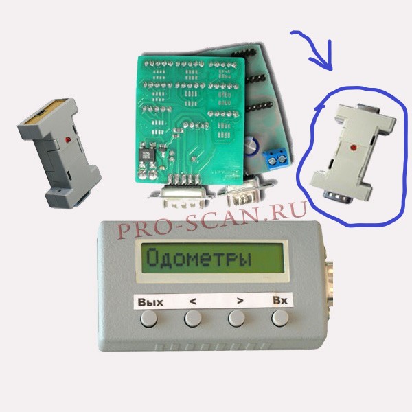

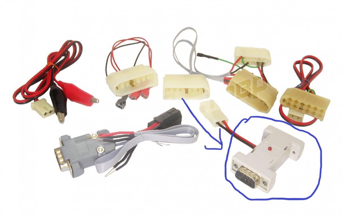

  4. разобрался это адаптер для ком порта.
  5. интересно узнать это бдм адаптер или нет.или может старого образца с проводами питания.а сейчас продают без разьема питания.подскажите знающие фото прикладываю.
