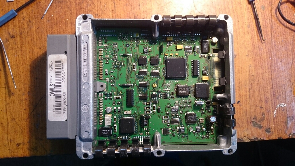

  18. Всем привет. Требуется подружить б/у моторник с автомобилем. Подскажите какую детальку перекинуть? На борту блока есть n70011fwchca и edis 4. IDS на вооружении нет.Спасибо.
