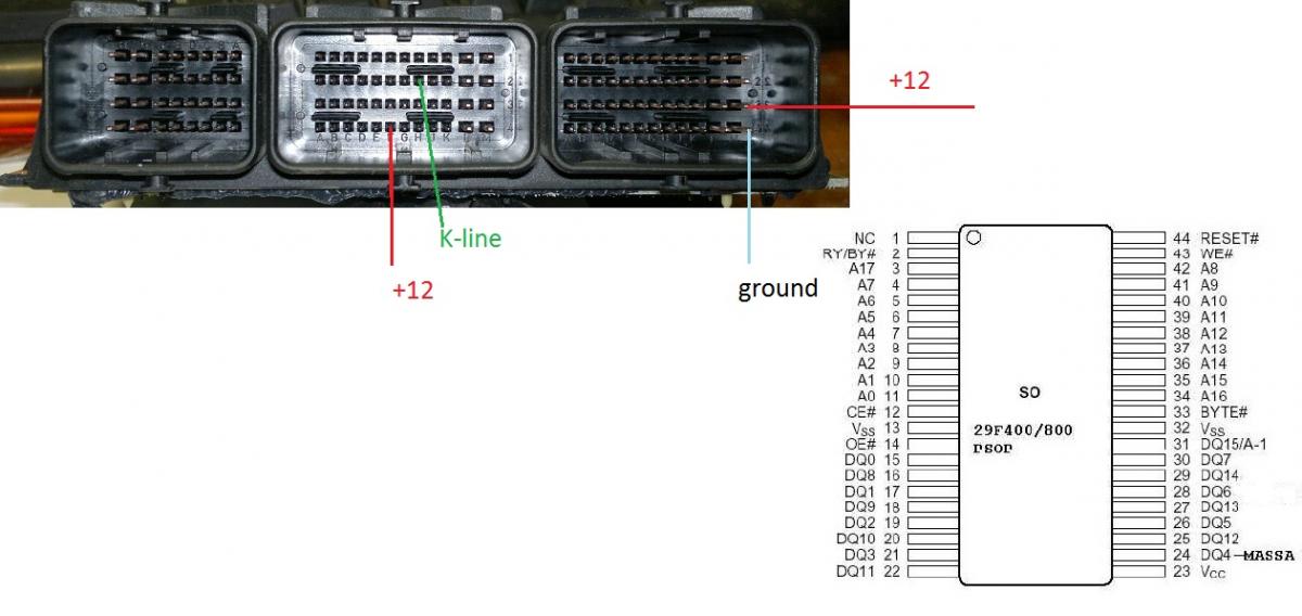

Bosch ME 7.4.6
1-й разъём поменьше, туда ничего не цепляем 2-й разъём: F4 = +12V H2 = K-LINE 3-й разъём M4 = ground M3 = +12V boot-pin 24 нога 29F400BB через 1кОм на массу. Насколько я понял, работает с galleto2 и mpps12(generic), 512 КБ.
Bosch ME 7.4.6
Вот здесь про него: http://www.ecuedit.com/how-to-read-write-bosch-me7-4-6-t1773

galleto2 берёт, у себя перепрошил, в boot-mode. Пишется только FULL, ключей в прошивке нет, где-то в другой микрушке. Распиновка аналогична Simos 9.1. Читается 1м 30сек, пишется 4м 30сек. Вот с моего слитый сток, механика. 5WY41117.rar
