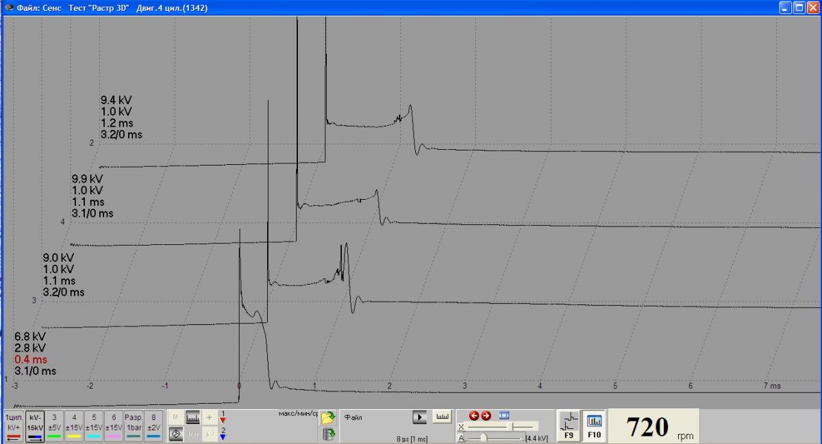

  17. Вот пример негодного вв провода первого цилиндра,заброс напряжения.После замены проводов все стало на свои места.

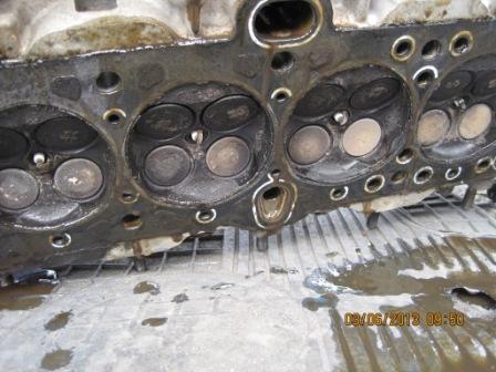

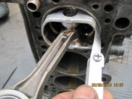

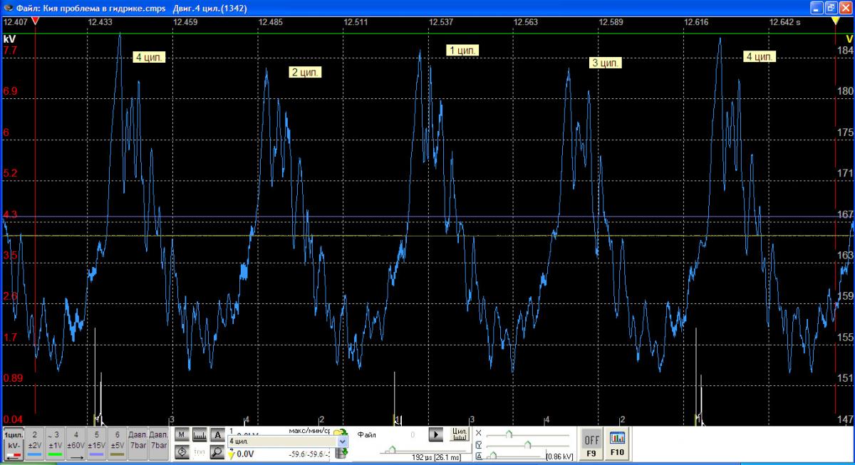

  18. После разборки выяснилось что были кривые шатуны после того как оборвало ремень ГРМ, погнуло клапана их заменили,и на этои все .Со временем произошла выроботка по цилиндрах ,в первом 0.15 во втором 013мм а в третьем и четвертом 0.07мм и это при монтажном зазоре 0.03мм .Одним словом мотор в капиталку.Все таки осцылка на прокрутке показала правильный диагоз-,большой тепловой зазор.Огромная благодарность тем кто поддержал тему.
  19. На следующей неделе приедит клиент, будем начинать проверять с головки ,проверим гидрики и постараемся подменить .Человек согласен па любой ремонт,лижбы не торохтело в моторе.
  20. Больше склоняюсь к стуку поршней,так как при с снятой клапанной крышке, при нажатии на гидрики они не вжимаются.Согласен что много всплесков.Хозяин авто неоднократно менял масло и все осталось на месте ,стук присуствовал при холодном и горячем двигателе.Давление масла никто не мерял.

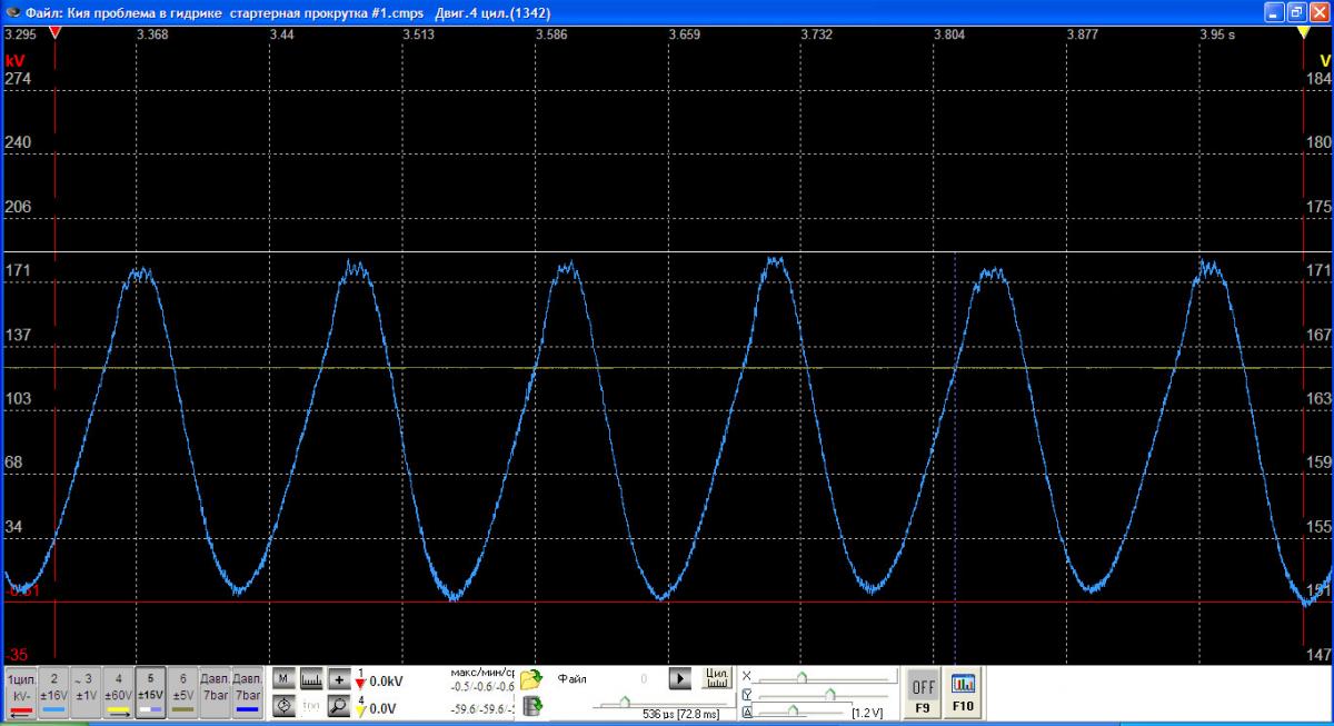

  21. Приехал таксист с просьбой опредилить в двигателе что стучит.Авто Киа Риа 1.4 пробег 100000т км.Подкинул осцыл и проверил на х ходу работу движка и на стартерной прокрутке.Я сам склоняюсь к стуку поршней,ну хотелось усышать мнение форумчан.
